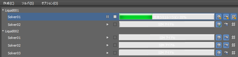

インタフェース
2 つの液体オブジェクトと 5 つのアクティブ ソルバが示された[管理システム](Management System)領域。

ソルバ領域(Solver Area)
[ソルバ領域](Solver Area)を使用して、液体とソルバの管理、計算の開始と終了、シミュレーションの進行状況の監視、シミュレーション コンポーネントの選択を行います。
