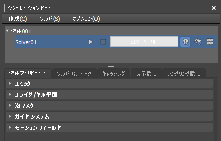

[シミュレーション ビュー](Simulation View)ウィンドウ
[シミュレーション ビュー](Simulation View)ウィンドウを使用して流体シミュレーションのすべての側面を制御します。
[管理システム](Management System)領域
さまざまな液体シミュレーションおよび関連するコンポーネントの計算を管理するために、また現在計算中のシミュレーションの進行状況を監視するために使用されます。
パネル
シミュレーション コントロールは、いくつかのパネルに分けられます。各パネルにアクセスするには、対応するタブをクリックします。
[液体アトリビュート](Liquid Attributes)
このパネルを使用して、エミッタ プロパティを変更し、コライダ、キル平面、泡マスク、ガイド、モーション フィールドを追加します。
[ソルバ パラメータ](Solver Parameters)
このパネルを使用して個々のソルバ パラメータを調整し、シミュレーションに関連付けられたシーン オブジェクトを表示します。
  • [シミュレーション パラメータ](Simulation Parameters)
  • [液体パラメータ](Liquid Parameters)
  • [エミッタ オブジェクト](Emitter Objects)
  • [衝突オブジェクト](Collision Objects)
  • [キル平面オブジェクト](Kill Plane Objects)
  • [ガイド システム](Guide System)
  • [泡パラメータ](Foam Parameters)
  • [泡マスク オブジェクト](Foam Mask Objects)
  • [モーション フィールド オブジェクト](Motion Field Objects)
[キャッシュ](Caching)
このパネルを使用して、キャッシュ オプションを設定します。
[表示設定](Display Settings)
このパネルを使用して、ビューポート内のシミュレーションの表示を調整します。
[レンダリング設定](Render Settings)
このパネルを使用して、完成したシミュレーションのレンダリング設定を制御します。
