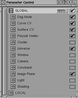

GLOBAL の左隣にある下向きの矢印をクリックすると、アニメート可能な全項目のリストが表示されます。それぞれのアニメーション パラメータを制御する。アニメーション化可能な項目の左隣にある下向きの矢印をクリックすると、その項目のアニメーション化可能なアトリビュートのリストが表示されます。

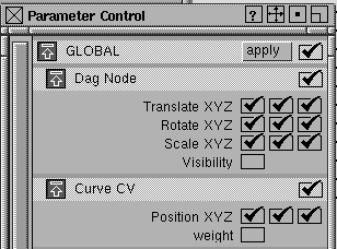

DAG ノードの GLOBAL パラメータの設定を展開すると、下図のようなウィンドウが表示されます。チェックマークが付いているチェックボックスはすべて、アニメーション化可能なパラメータを表します。Visibility はチェックされていません。したがって、現時点で設定されているキーフレームでは、このパラメータはアニメーション化されません。
Curve CV Global パラメータの設定を展開すると、Position XYZ はアニメーション化可能ですが、現在、Weight はアニメーション化できないことがわかります。

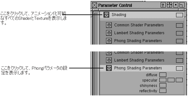

Shading パラメータの左隣にある下向きの矢印をクリックすると、Shader パラメータと Texture パラメータのサブセクションが表示されます。サブセクションの左隣にある下向きの矢印をクリックすると、Shader や Texture のパラメータ設定が表示されます。
上の図では、利用できる Shader および Texture の選択項目の一部しかリストされていません。Shader パラメータと Texture パラメータの詳細は、Render > Multi-lister

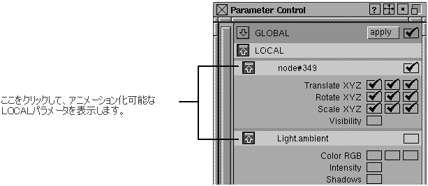

LOCAL の左隣にある下向きの矢印をクリックすると、現在、アクティブになっているアニメーション化可能な全項目のリストが表示されます。モデリング ウィンドウでオブジェクトを選択(または選択を解除)するか、Multi-lister ウィンドウで新しい Shader、Texture、Light のいずれかを選択すると、新しくアクティブになった項目が反映され、LOCAL の下にある項目が変化します。

アニメーション化可能な項目の左隣にある下向きの矢印をクリックすると、その項目のアニメーション化可能なアトリビュートがすべて表示されます。通常、このリストは、このタイプの項目に対して GLOBAL パラメータで表示されるリストと同じアトリビュートが表示されます。しかし、場合によっては、LOCAL アニメーション パラメータが GLOBAL アニメーション パラメータのサブセットになっていることもあります。たとえば、すべての Light は Color、Intensity、Shadow アトリビュートを持ちますが、Ambient light だけは、Ambient shade アトリビュートを持っています。
LOCAL パラメータ ウィンドウは、アクティブなすべての項目のリストを表示します。

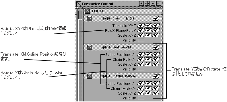

IK ハンドルは DAG ノードですが、DAG ノードのスタンダード パラメータである Translate、Rotate、Scale と異なるパラメータ名を表示するものもあります。下の図に、スプラインハンドルとシングルチェーン IK ハンドルとの違いを示します

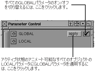

apply ボタンの隣にチェックボックスがあります。このボックスをクリックすると、アニメーション化可能な種類の項目すべての GLOBAL パラメータをオン、またはオフに切り替えることができます。チェック マークはパラメータがオンであることを表します。
