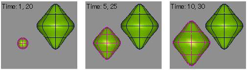

この例では、球体を使用します。球体は 10 キーフレームでダイヤモンド形のシェイプになり、次の 10 キーフレームで元のシェイプに戻り、次の 10 キーフレームで再びダイヤモンド形になる、補間アニメーションを作成します。
を選択し、Left ビュー ウィンドウの -5,0,0 に球体を 1 つ配置します。2 番目の球体をアクティブにして Transform > Scale
を選択し、4 を入力して球体を 4 ユニットだけスケールします。
ObjectDisplay > Control
を選択し、
アイコンを選択して、CV がオンになっている(チェックマークが付いている)ことを確認します。GO をクリックします。
Pick > Nothing
を選択してすべてのジオメトリを非アクティブにしてから Pick > Point Types > CV
を選択し、バウンディング ボックスで 2 番目の球体の上部に沿った CV の最初の列だけを選択します。
CV がアクティブになったら Transform > Move
を選択し、
を使用して選択した CV を Z 軸に沿って上に移動させ、球体上部を尖ったシェイプに引き伸ばします。
Pick > Nothing
を選択して、すべてのジオメトリを非アクティブにします。2 番目の球体の底部に沿った CV の最後の列を選択します。
を選択し、
を使用して選択した CV を Z 軸に沿って下に移動させ、球体下部を尖ったシェイプに引き伸ばします。
Pick > Nothing
を選択して、すべてのジオメトリを非アクティブにします。2 番目の球体の CV の中央列を選択します。
CV がアクティブになったらTransform > Scale
を選択し、
を使用して、球体が右の図に示すダイヤモンド形に近づくまで、選択した CV をスケールして球体の中央部分に膨らみを作ります。
元の球体は開始のシェイプを、変形された球体は最終の補間されたシェイプをそれぞれ定義します。この例では、2 つのシェイプだけが使用されていますが、いくつかの補間されたシェイプを使用することができます。
Pick > Nothing
を選択してすべてのジオメトリを非アクティブにしてから、Animation > Tools > Set Key Shape
を選択します。次のプロンプトが表示されます。
Pick the curves or surfaces which are to change shape. Press GO when ready.
1 番目の球体をクリックします。選択が有効になると球体が強調表示されて、オブジェクトのシェイプが変化することを示します。
他のジオメトリ アニメーションを含める場合は、プロンプトに応じてジオメトリの選択を続けます。
アクティブ ウィンドウの右下コーナーに小さな GO アイコンが現れます。
GO アイコンをクリックすると、次のプロンプトが表示されます。
Enter a key frame value(s) for the picked item(s) current shape (last frame set is 0):
1 の後にスペース、次に 20 を入力して
を押します。
これは、球体の最初のシェイプがキーフレーム 1 と 20 に使用されることを示しています。次のプロンプトが表示されます。
Pick the curve or surface to match.
2 番目の球体をクリックします。選択されたジオメトリに一致するように、元のジオメトリのシェイプが変更されます。
選択されたサーフェスが元のサーフェスのトポロジに一致しない場合は、エラー メッセージが表示されて次のプロンプトが表示されます。
選択されたサーフェスのトポロジが一致すれば、次のプロンプトが表示されます。
Enter a key frame value(s) for this shape (last frame set is 20):
10 の後にスペース、次に 30 を入力して
を押します。
これは、変形された球体のシェイプがキーフレーム 10 と 30 に使用されることを示しています。
Animation > Show > Playback
を選択して、補間アニメーションを表示します。
再生時には、キーフレーム 1 から 10 にかけて、球体の最初のシェイプが変形されたシェイプへと補間されつつ変形します。その後、キーフレーム 10 から 20 にかけて最初のシェイプへ戻り、キーフレーム 20 から 30 にかけて変形されたシェイプに戻ります。

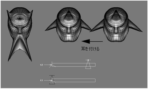

ShapeShifter では、無数のエクスプレッションとフォームを組み合わせて、オブジェクトをさまざまなシェイプに変形したり、顔の表情を混合したりすることができます。

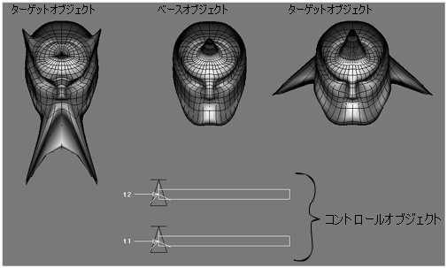

ShapeShifter は、クラスタとエクスプレッションを使用して CV を変形(モーフィングとも呼ばれます)し、1 つのシェイプを別のシェイプに変形します。これにより、特定の時間にどの程度補間するかを設定したり、複数の異なるターゲットのシェイプを混合することができます。クラスタが使用されるので、基本になるジオメトリはポリゴンでも NURBS でも差し支えありません。階層が一致していれば、ベースとターゲットのオブジェクトは階層化されていても構いません。
ShapeShifter を使用すると、複雑な顔の表情のアニメーションも非常に簡単に作成できます。たとえば、基本の(特に表情のない)顔と笑顔やしかめ面を表現している他の顔があるとすると、75% 笑っていている顔や 50% しかめ面をしている顔を作成したり、さまざまなターゲット間の補間するタイミングを制御できます。
補間は、ベース オブジェクトの CV のターゲット オブジェクトの対応する CV への移動を定義して行われます。したがって、ベース オブジェクトとターゲット オブジェクトはトポロジを共有している必要があります。つまり、U と V の両方に同数の CV を持っている必要があります。
操作は簡単です — 各ターゲットに対して「コントロール」オブジェクトが作成されます。このオブジェクトの X 移動でベース オブジェクトからターゲット オブジェクトまでの移動量が定義され、もちろんこれをアニメーション化することもできます。たとえば、表情のない顔を 2 秒かけて滑らかに笑顔に変化させるには、コントロール オブジェクトをスライダの左に動かしてキーフレームを 0 に設定し、コントロール オブジェクトを右端に動かしてもう 1 つのキーフレームを 60 に設定します。コントロール オブジェクトの X_translation チャンネルの Action Window でアニメーション補間を設定(またはエクスプレッションを使用)すれば、準備は完了です。
次の例で、ShapeShifter を使用して 2 つの特徴ある頭部の表現を結合する様子を示します。
中央の頭部は、左右の 2 つの頭部の特徴を結合したものです。左は小悪魔のあごと角を誇張して変形してあります。右の頭部はもっと尖っていて、悪魔らしいとがった耳が付いています。

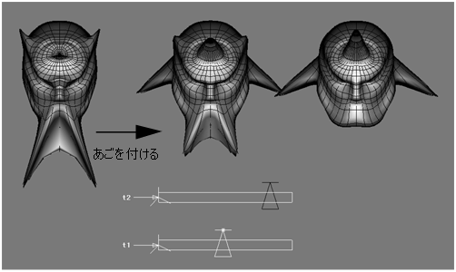

上のスライダのコントロール オブジェクトを動かすと、中央の頭に右の頭の特徴が取り込まれます。中央の頭も頭部が尖って左右の耳が生え始めていることに注意してください。このシェイプをシフトする度合いは、スライダで制御することができます。
下のスライダのコントロール オブジェクトを動かし始めると、右の頭のエフェクトを残しつつ、中央の頭に左の頭の特徴が取り込まれ始めます。
ソース オブジェクトとターゲット オブジェクトがトポロジを共有していることが必要です。すなわち、U と V の両方に同数の CV がある必要があります。補間は、ソース オブジェクトの CV のターゲット オブジェクトの対応する CV への移動を定義して行われます。
オプションを設定する
を選択し、オプション ボックスの Interpolation セクションにある ShapeShifter をクリックします。
ベース オブジェクトの指定を求められたら、左の頭を選択します。
ターゲット オブジェクトの指定を求められたら、中央の頭を選択します。
コントロール オブジェクトの名前を求められたら、chin と入力します。
3 つのクラスタを含む DAG ノードとコントロール オブジェクト用の DAG ノードが作成されます。
Create control geometry がチェックされていると、コントロール オブジェクトの DAG ノードに三角形オブジェクトが入れられます。
Create slider geometry がチェックされていると、スライダ バーを示すジオメトリを含む DAG ノードとその名前のロケータ オブジェクトが作成されます。
この最後のオブジェクトはテンプレート化された状態で作成されます。

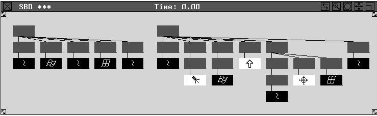

ShapeShifter 補間は、多くのグループ化されたジオメトリ ノードから成るオブジェクト間にも作成できます。
グループ化されたオブジェクトの場合は、Shape Center が次のように作成されます。
次の図は、2 つの異なる階層を持った SBD ビューの例で、ShapeShifter 補間に使用できます。ジオメトリ ノードは各オブジェクトについて、左から右に一致しています。
