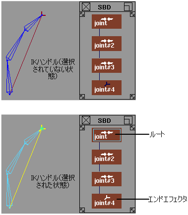

  3. IK ハンドルをクリックしてアクティブにします。以下は、IK ハンドルがモデリングビュー(左側)と SBD ウィンドウ(右側)にどのように表示されるかを示します。
  4. IK ハンドルを選択すると、Information Window と Skeleton editor で IK ハンドルに関する情報を表示および編集することができます。
