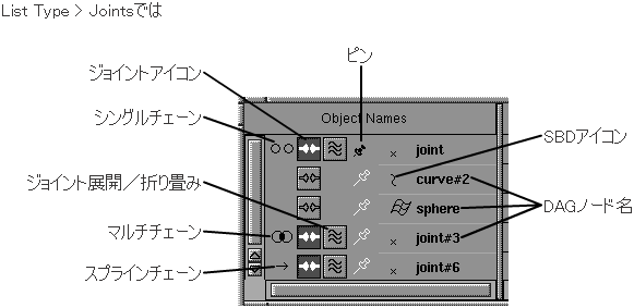

リスタの内容は、List Mode での選択によって異なります。リストのそれぞれのエレメントは、最高 4 つのアイコンに加えて DAG ノードアイコンおよび DAG ノード名を持っています。
このアイコンを使用して、既存の DAG ノードを Joint ノードに変更したり、既存の Joint ノードを DAG ノードに変更したりできます。オンになっている場合、アイコンには暗いグレー地に白いボーン ジョイントが表示されます。これはこの DAG ノードが Joint ノードであることを表しています。このとき、SBD ウィンドウの DAG ノードには、SBD ボックスにジョイント アイコンが表示されています。オフのときは、暗いグレーが明るいグレーに変わり、ボーンは白く表示されません。これは DAG ノードが Joint ノードではないことを意味しています。
Joint DAG ノードを使って、特定のジョイント プロパティを IK ハンドルで使えるようにカスタマイズすることができます。このようなプロパティは Skeleton Editor の右側、スプレッドシートの部分にリスト表示されます。
このアイコンをクリックすると、ジョイントが展開されて使用されているジョイントコンポーネントとそのリミットが表示されます。展開状態は保存されますので、次にジョイントをリスト表示すると、自動的にこのジョイントが展開されます。ジョイントを折り畳むには、このアイコンをもう一度クリックします。
このアイコンをクリックすると、選択されているいないにかかわらず、項目がリストに表示されたままになります。アイコンは黒いピンに変わります。
DAG ノード名を変更するには、DAG ノード名エリアをダブルクリックします。

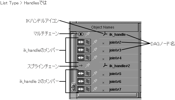

IK ハンドルのコントロール タイプを示すために、IK ハンドル名の左に以下のアイコンが表示されます。
共有ジョイントアイコンは、このジョイントがシングルチェーンとマルチチェーンの両方によって共有されていることを表します。

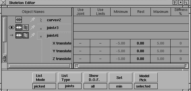

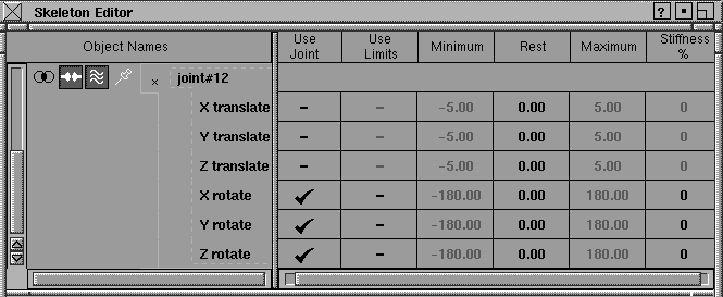

Skeleton Editor の右側には、各 Joint ノードコンポーネントの値を編集するためのスプレッドシートがあります。編集できるのはジョイントの値だけです。このウィンドウに表示される他のオブジェクトを編集する前に、これらのオブジェクトをジョイントに変更する必要があります。
スプレッドシートにこれらのジョイントの値を表示するには、Joint ノードの 1 つを選択して、ジョイント展開アイコンを選択します。スプレッドシートにある各ジョイントの値は、シングルチェーン IK ハンドル、またはマルチチェーン IK ハンドルで使用されます。
右の画面には Show D.O.F. メニューが All に設定されている Skeleton Editor が表示されています。
スプレッドシートの Use Joint 列と Use Limits 列のエントリを選択して、オン(チェックマークで示されます)またはオフ(ダッシュで示されます)に設定します。
オフに設定すると、変換実行中にパラメータが変更されません。これはジョイントの動きを制限するときに便利です。たとえば、脚のスケルトン階層で、ひざのジョイントがX軸に沿ってのみ曲がるように設定する場合、Y rotate と Z rotate に対応する Use Joint はオフにします。
オンに設定すると、変換実行中にジョイントに 2 つの列、Minimum と Maximum で定義されたリミットが使用されます。これは指定した範囲内でジョイント コンポーネントを動かす場合に便利です。たとえば、ひじの Joint ノード用の推奨範囲が 0 度から 170 度である場合、Use Limits をオンにして、さらに MinimumとMaximum で範囲を設定すると、変換実行中にひじのジョイントにこの範囲外にある値が使用されることはありません。
オフに設定すると、このジョイントに設定されているジョイント リミットはすべて無視されます。この場合、Minimum セルと Maximum セルがグレーに変わり、編集できなくなります。
リミットの定義については、「Set メニュー」セクションの Set ボタンの説明を参照してください。

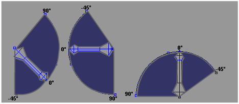

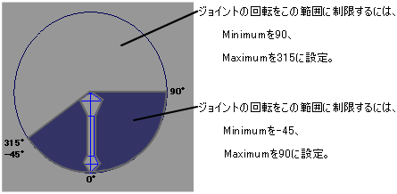

最初に描画されたボーンの方向を基準に0°の位置が決められます。ボーンを斜めに描画した場合、前の例で示した最小および最大範囲は次のようになります。
この 2 つの列には任意の値を入力できます。入力された値はジョイント パラメータの最大値と最小値を表します。回転パラメータでは、値は度単位で表された角度になります。移動パラメータでは、値はセンチメートルで表されます。変更するジョイントの行が含まれる列をクリックし、最大ジョイント値、または最小ジョイント値を設定します。
Minimum および Maximum Set メニューを使用して、ジョイントの最小値と最大値を設定することもできます。
最小値は最大値よりも小さくなければなりません。また、レスト ポジションは最小値と最大値の間になければなりません。最小値が最大値より大きい場合、あるいは最大値の値を最小値よりも小さく入力した場合は、最大値と最小値の値が入れ換わります。Use Limit がオンの場合、最小値と最大値によって、ジョイント パラメータ値の範囲が制限されます。
この列には 0~100 の値が入ります。この値は各ジョイント パラメータの剛性をパーセンテージで表したものです。マルチチェーン ハンドルをもつチェーンをドラッグする場合、通常は、チェーンがそのゴールに到達するためのソリューションにはさまざまなものが考えられます。剛性をジョイントに適用すると、コントロールがはるかに優れたものになります。
たとえば、あるオブジェクトに手を伸ばそうとしている腕のアニメーションで、肩のジョイントを硬くすると、腕は、ひじのところで曲がってオブジェクトに手を伸ばします。しかし、ひじのジョイントを非常に硬くすると、腕はまっすぐに伸びたままになり、腕全体が硬直した状態でオブジェクトに向かって伸びることになります。
値 0% は、そのジョイントにまったく硬さがないことを意味します。この場合、チェーンのエフェクタが目的とする動作を達成できるように、ジョイントはできるだけ速く移動します。硬さが 100% の場合、ジョイントは完全にコンストレインされ、ジョイントをまったく使用しない、つまり Use Joint がオフになっている場合と同じエフェクトを出すことができます。

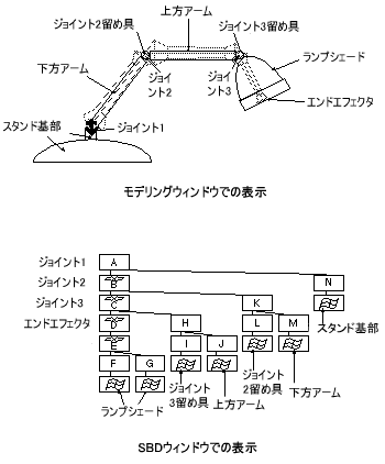

次の例は電気スタンドとそのスケルトン階層を表しています。
ジョイントが階層的に一覧表示されます。
ジョイントが IK ハンドル別に一覧表示されます。

これは既定のモードです。Skeleton Editor のリスタで、Joint ノードのジョイント展開アイコンをクリックすると、この Joint ノード、つまり X、Y、Z の回転と移動に対する自由度が表示されます。
Joint ノードでジョイント展開ボタンをクリックすると、Use Joint 列にチェックマークが付いてオンになっている自由度だけがリスタに表示されます。

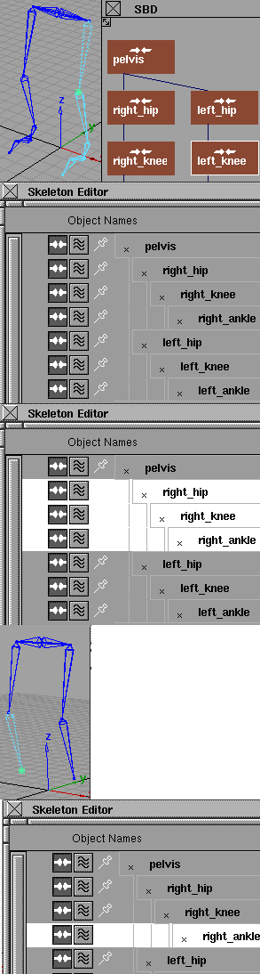

ここで、わかりやすくするために、例を挙げて説明します。2 本脚のモデルを作成したとします。
モデリング ウィンドウで left_kneeJoint ノードを選択します。
Skeleton Editor で List Mode > All Skeletons を選択します。Skeleton Editor リスタには、この 2 本脚モデルの Joint ノードが階層的にリスト表示されます。
Skeleton Editor リスタで、右脚のジョイントすべて(right_hip、right_knee、right_ankle)を選択します。
Model Pick > Selected を選択します。
リスタで左膝は選択されていないので、モデリング ウィンドウも選択されていません。右足のジョイントで選択の衝突が起きていますので、選択されているジョイントのうち最も下位にある right_ankle が選択され、モデリング ウィンドウでも選択されます。この結果、右脚のその他のジョイントは、モデリング ウィンドウの中で選択が解除されましたので、リスタの中でも選択は解除されています。
