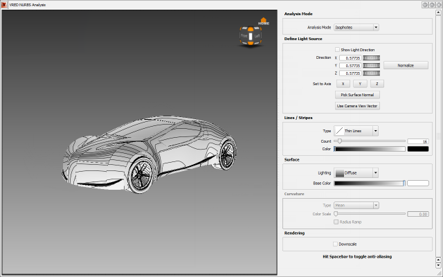

Diagnostic Shade ウィンドウで、VRED NURBS Analysi s
ダイアグノスティック シェーダをクリックします。VRED NURBS 解析が開きます。
Analysis Mode を選択し、オプションを設定します。

サーフェスの品質を解析するには、シーン内のオブジェクトにラインを投影します。
解析で表示するラインのタイプを選択します。
Isophotes: 等輝度線(サーフェス上で同じ輝度のライン)を表示します。等輝度線を使用して、サーフェスが位置、接線、または曲率で連続しているかを判断できます。サーフェスは完全に乱反射であると仮定されます。これは平行な光線を放出する、ディレクショナル ライトによって両側から照らされています。光源の方向を設定できます。等輝度線はビューから独立しています。これは、カメラを移動してもラインは変わらないことを意味します(Use Camera View Vector オプションを使用する場合を除く)。
Highlight Lines: 拡張されたサーフェスの法線がライトのラインと交差するサーフェスの位置を表示します。Highlight Lines はビューから独立しています。
Reflection Lines: サーフェス上のライトのラインの反射を表示します。Reflection Lines はビューから独立しています。
