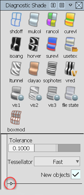

Diagnostic Shading ウィンドウを開きます。このウィンドウにより、さまざまなモードを使用してモデルをシェーディングできます。
Diagnostic Shade
Shading 領域のアイコンを使用すると、ジオメトリがシェーディングされ、サーフェスの表示と評価を行うことができます。さまざまなシェーディング モードにより、サーフェスを分析するためのあらゆる情報が提供されます。

ダイアグノスティック シェーディングをオンにしていると、CV を続けて調節できます。
シェーディング モードを選択した後にオプションを表示または非表示にするには左下隅にある白い矢印をクリックします。
