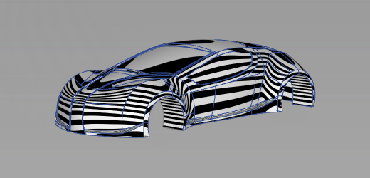

Horizontal/Vertical (Zebra) ダイアグノスティック シェーダ
サーフェスに Horizontal ハイライトまたは Vertical ハイライトが表示されます。滑らかに接していないサーフェス(接線が一致ししないサーフェス)を特定する場合に便利です。
このモードでは、サーフェスに Horizontal ハイライトまたは Vertical ハイライトが表示されます。
Horizontal/Vertical ハイライトによって、サーフェスの欠陥が見つけやすくなります。これは一般的には、隣接するサーフェスの接線が一致しない(サーフェスが滑らかに接していない)箇所の特定に使用します。サーフェスの連続性を使用しても検出できますが、Horizontal/Vertical ハイライトを使用すればより鮮明な表示が得られます
このモードを使用すると、サーフェス全体で複数の白と黒のハイライトをスイープできます。ハイライトが滑らかに移動しない場所を表示できます。ハイライトの流れでジャンプした場合、サーフェスまたは 2 番目のサーフェスとの境界に欠陥があることを示します。
