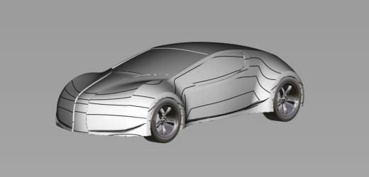

Isophote ダイアグノスティック シェーダ
同じ輝度(等輝度線)のスポットを示す細いシャープな線が表示されます。サーフェス全体の不連続性を検出するのに役立ちます。
