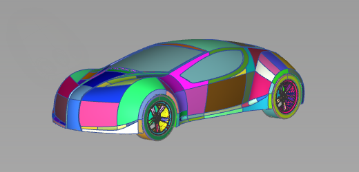

Random Color ダイアグノスティック シェーダ
サーフェスをランダム カラーでシェーディングします。隣接サーフェスはそれぞれ異なるカラーで表示され、パッチ構造やその位置揃えなどが見やすくなります。
Random Color モードでは、サーフェスをランダム カラーでシェーディングします。その結果、隣接サーフェスはそれぞれ異なるカラーで表示され、パッチ構造や、その位置揃えなどが見やすくなります。
Random Color オプション
Random Color オプションを使用してシェーディングの質を制御できます。これらオプションは、Multi Color アイコンで説明したオプションとほぼ同じです。ただし、カラー スライダではなく、Color saturation スライダがあります。
