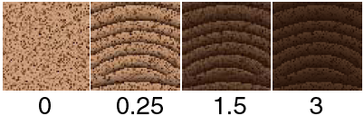

Vein_spread
Filler_color に拡散する Vein_color の量を現わします。有効範囲は 0 から ∞ です。スライダの範囲は 0~3 です。既定値は 0.25 です。

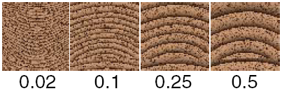

Layer_size
各層または年輪の平均の厚み (個々の層または年輪の厚みは、Randomness と Age の値によっても違ってきます)。有効範囲は 0 から ∞ です。スライダの範囲は 0~0.5、既定値は 0.02 です。

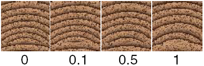

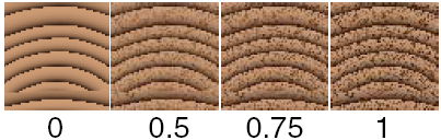

Randomness
個々の層または年輪の厚みをランダム化します。有効範囲/スライダの範囲は 0~1 です。既定値は 0.5 です。

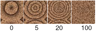

Age
樹木の樹齢(年)。Age の値によって、テクスチャの層または年輪の総数が定義されるほか、中心部と外側の層の相対的な厚みにも影響を与えます。木の中心に近い部分の年輪は、外側の年輪よりも薄くなります。これは若い樹木の成長速度が比較的遅いことを配慮しているためです。有効範囲は 0 から ∞ です。スライダの範囲は 0~100 です。既定値は 20 です。

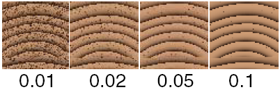

Grain_spacing
粒子スポット間の平均距離。有効範囲/スライダの範囲は 0.002~0.1、既定値は 0.01 です。

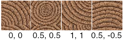

Concentric Ring Location
Center_u、Center_v
テクスチャの同心環(年輪)の中心点の位置を表わす UV 座標系のパラメータ。スライダの範囲は -1~2 です。既定値は、Center_u が 0.5、Center_v は -0.5 です。
ヒント:
Center_u、Center_v のいずれにも、-3 より小さい値、または +3 よりも大きい値を設定しないでください。

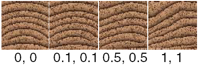

Xamplitude、Yamplitude
平均的な大きさのフラクタル ノイズのテクスチャの X、Y 方向に適用されるスケーリング係数を設定します。Xamplitude 値と Yamplitude 値を両方とも 0 にすると、sWood テクスチャのレンダリングが速くなります。有効範囲は 0 から ∞ です。スライダの範囲は 0 (ノイズなし)から 1 (強いノイズ)です。既定値は 0.1 です。

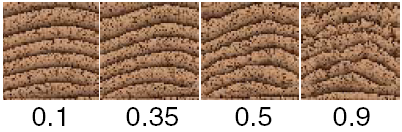

Ratio
Ratio は、フラクタル ノイズの周波数を制御します。有効範囲/スライダの範囲は 0 (低周波)から 1 (高周波)です。既定値は 0.35 です。
