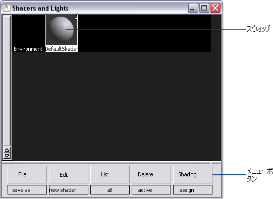

シーンをレンダリングするためのシェーダ、テクスチャ、ライト、環境の作成、編集、管理を行うエディタです。サブメニューには、All、Picked、Shaders、Lights、Glows という Multi-lister エンティティのオプションがあります。
Multi-lister は、シェーダ、テクスチャ、ライト、環境の作成、編集、管理、表示に使用する主なインタフェースです。また、Multi-lister から Control ウィンドウや Color Editor にアクセスすることもできます。
Multi-lister は、タイトル バー、5 つのメニュー ボタン、スウォッチの表示領域からなります。スウォッチには、シーンの環境、シェーダ、テクスチャ、ライトが表示されます。タイトル バーには、Multi-lister のスウォッチの表示を制御するツールがあります。メニュー ボタンには、シェーダ、テクスチャ、ライト、および環境を作成、編集、管理、表示するためのツールがあります。
