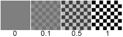

Contrast
2 つのテクスチャカラー間のコントラスト。有効範囲/スライダの範囲は 0 (2 つのカラーの平均色でテクスチャ全体がペイントされる)から 1 です。既定値は 1 です。
