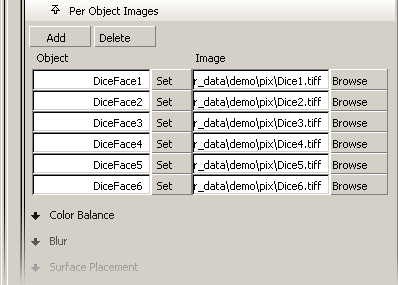

Per Object Images
Per Object Images セクションでは、異なるオブジェクトで同一のシェーダと File テクスチャが使用されてもイメージ ファイルは異なるものが使用されるように、イメージ ファイルのオブジェクトへのリンク リストを作成できます。レンダリング中にこのリストを参照します。このリスト上にオブジェクトがあれば、対応するイメージ ファイルが使用されます。オブジェクトがなければ、File テクスチャ パラメータ セクション内にある既定の Image が使用されます。
既定の Image フィールドを空白にすれば、Per Object Images リストのオブジェクトだけにテクスチャ マップされます。Per Object Images リストに特定のオブジェクトを設定して Image フィールドを空白にすれば、この特定オブジェクトの File テクスチャをオフにできます。ただしこの場合でも、Per Object Images リストのオブジェクトにシェーダを割り当ててください。
ヒント:
Per Object Images を使用する File テクスチャは、スーパーテクスチャと呼ばれることがあります。
この機能の注目すべき使用方法は、Alias Paint と Convert Solid Texture の 2 つです。どちらの場合も、複数のパッチにまたがる単一のテクスチャの外観を作成する必要があります。別々のイメージ ファイルを使用する必要がありますが、Per Object Images リストを使用した場合、必要なシェーダは 1 つのみです。Per Object Images リストのイメージ ファイルは、Multi-lister には表示されません。
Add
Per Object Images リストに空白の行を追加します。
Delete
Per Object Images リストのアクティブな行(白で強調表示された行)を削除します。特定の行をアクティブにするには、その行を 1 回クリックします。
