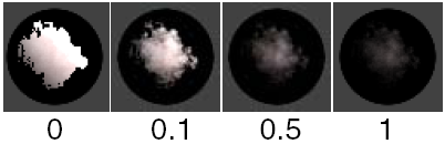

Transp_range
テクスチャが透明になる範囲。Transp_range の値によって、クラウドのエッジの鮮明さ/ソフトさが変わります。有効範囲は 0 から ∞ です。スライダの範囲は 0 (シャープなエッジ)から 1 (非常にソフトなエッジ)です。既定値は 0.5 です。

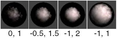

Center_thresh, Edge_thresh
この 2 つのパラメータはエッジのロールオフの拡散/集中率を設定するのに使用します。Center_thresh の値が小さく、Edge_thresh の値が大きい場合、テクスチャは、密度の高い綿玉のようになります。Center_thresh の値が大きく、Edge_thresh の値が小さい場合、テクスチャはかすみのような薄い雲のようになります。スライダの範囲は、Center_thresh が -1~0、Edge_thresh は 1~2 です。既定の設定は、Center_thresh が 0、Edge_thresh は 1 です。

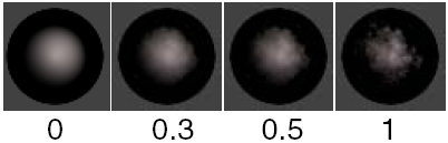

Amplitude
このパラメータは、sCloud テクスチャを生成するフラクタル ノイズの強さを制御します。有効範囲/スライダの範囲は 0 (ノイズなし)から 1 (強いノイズ)です。既定値は 1 です。

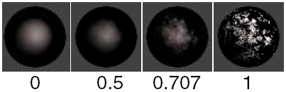

Ratio
このパラメータは、sCloud テクスチャを生成するフラクタル ノイズの周波数を制御します。スライダの範囲は 0 (低周波)から 1 (高周波)です。既定値は 0.707 です。
