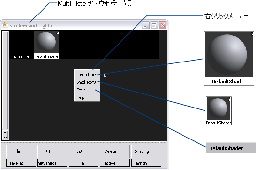

タイトル バーには、Multi-lister に表示されているスウォッチの種類が表示されます。タイトル バーでは、Multi-lister のスウォッチの表示の種類(テキスト、小さいスウォッチ、大きいスウォッチ)を設定したり、Multi-lister ウィンドウの終了、トラッキング、最大化/最少化を行うこともできます。

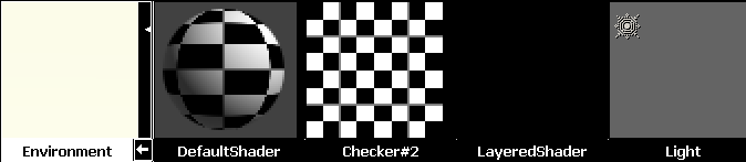

スウォッチ
Multi-lister で使用されるスウォッチには、Environment、Shader、Texture、Layered Shader、Switch Shader、Light の 6 種類があります。
この 6 種類は、次を表すために使用します。
スウォッチは、環境、シェーダ、ライトの順に表示されます。シェーダとライトは、名前のアルファベット順で表示されます。テクスチャは、マップされている環境、シェーダ、ライトの横にリストされます。

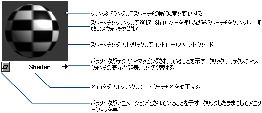

すべてのスウォッチはイメージとフレームから構成されます。イメージは、環境、シェーダ、テクスチャ、ライトの外観を表します。フレームには、スウォッチ名とアイコンが含まれます。
スウォッチのイメージの種類とスウォッチの使用方法は、スウォッチの種類によって変わります。しかし、以下の機能はすべてのスウォッチに存在します。
スウォッチをクリックすると、そのスウォッチが選択されます。 キーを押しながらスウォッチをクリックすると、複数のスウォッチを選択することができます。スウォッチをダブルクリックすると、Control ウィンドウが開きます。環境、シェーダ、テクスチャ、ライトのパラメータはすべて、編集することができます。
スウォッチの名前をダブル クリックして新しい名前を入力すると、スウォッチの名前を変更することができます。スウォッチの右側にある白い三角を上下にクリック&ドラッグすると、スウォッチのイメージの解像度を変更することができます(上にドラッグすると解像度が高く、下にドラッグすると解像度が低くなります)。
環境、シェーダ、テクスチャ、ライトのパラメータがテクスチャ マッピングされている場合、スウォッチの右下コーナーに矢印が表示されます。この矢印をクリックすると、Multi-lister のテクスチャの表示/非表示を切り替えることができます。
環境、シェーダ、テクスチャ、ライトのパラメータがアニメーション化されている場合、スウォッチの左下コーナーにひし形が表示されます。このひし形をクリックした状態のままにすると、スウォッチのアニメーションを再生することができます。

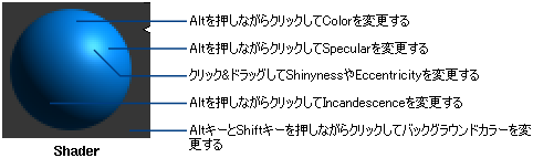

シェーダ スウォッチ
シェーダ スウォッチでは、球体を使用してサーフェスの外観を表示します。 キーを押しながら球体のさまざまな部分をクリックすると、Color Editor が開き、シェーダの Color 設定、Specular 設定、Incandescence 設定を編集できるようになります。 + キーを押しながらバックグラウンドをクリックすると、Color Editor が開き、シェーダ アイコンのバックグラウンド カラーを編集できるようになります。球体のハイライトをクリック&ドラッグすれば、シェーダの Shinyness や Eccentricity の値をインタラクティブに変更できます。
注:
シェーダ スウォッチは単なるプレビュー イメージで、レンダリング済みイメージのシェーダの外観と正確に対応しないことがあります。

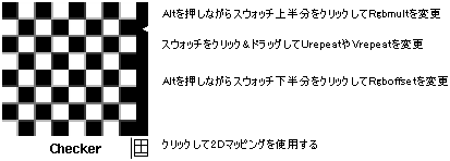

Surface テクスチャ スウォッチは、テクスチャを 2 次元で表示します。 キーを押しながらスウォッチの上半分をクリックすると、Color Editor が開き、テクスチャの Rgbmult 設定を変更できるようになります。 キーを押しながらスウォッチの下半分をクリックすると、Color Editor が開き、テクスチャの Rgboffset 設定を変更できるようになります。スウォッチの任意の場所でクリック&ドラッグすれば、テクスチャの Urepeat や Vrepeat の値をインタラクティブに変更できます。
Surface テクスチャ スウォッチの右下コーナーには、テクスチャ マップのアイコンが 2 種類表示されます。このアイコンをクリックすれば、2Dマッピングか3Dマッピングのどちらかが有効になります。
Stencil テクスチャは、イメージ ファイル を指定するまで、Multi-lister で黒く表示されます。
File テクスチャは、イメージ ファイルを指定するまで、小さい疑問符アイコン(?)とともに黒く表示されます。Multi-lister が File テクスチャのイメージ ファイルを検索できない場合、File テクスチャは、大小の疑問符アイコンとともに表示されます。
Layered Shader スウォッチ
サーフェスで重なったシェーダの組み合わせを示します。これらの外観は Multilister の球体スウォッチにレンダリングされます。スウォッチをダブルクリックすると、Layered Shader エディタが開きます。
新しい空白の Layered Shader は、レイヤが空白のため真っ黒に表示されます。シェーダを Layered Shader に追加するには、Multilister ウィンドウで 1 つまたは複数のシェーダを選択してから Addを クリックします。 キーを押しながらシェーダを選択すると、複数のシェーダを選択することができます。

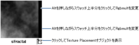

Environment テクスチャ スウォッチと Solid テクスチャ スウォッチでは、2D パターンを使用して 3D テクスチャを表現します。 キーを押しながらスウォッチの上半分をクリックすると、Color Editor が開き、テクスチャの Rgbmult 設定を変更できるようになります。 キーを押しながらスウォッチの下半分をクリックすると、Color Editor が開き、テクスチャの Rgboffset 設定を変更できるようになります。

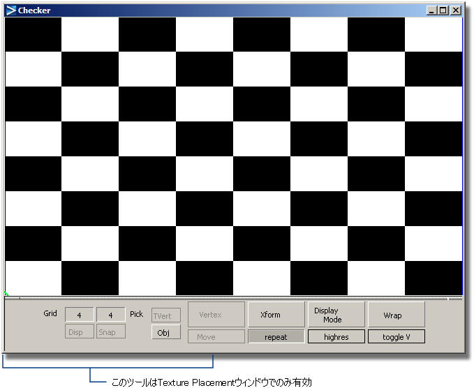

Environment テクスチャや Solid テクスチャの右下コーナーには、Texture Placement オブジェクトのシンボルが表示されます。このシンボルをクリックすると、テクスチャの Texture Placement オブジェクトをモデリング ウィンドウに表示できます。
Ball、Cube、Sphere、Projection、Volume のそれぞれのテクスチャは、1 つあるいは一連のイメージ ファイルを指定するまでは、Multi-lister で真っ黒に表示されます。sCloud テクスチャは Multi-lister では常に黒く表示されます。実際のテクスチャは、このテクスチャがマップされているシェーダに表示されます。

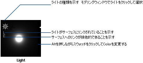

Light スウォッチ
Light スウォッチは、20 度の視角で 10 ユニットのところにあるライトを表示します。 キーを押しながらスウォッチをクリックすると、Color Editor が開き、ライトの Color パラメータを変更できるようになります
Light スウォッチの左上コーナーには、ライトの種類を示すシンボルが表示されます。ライトに Force コンポーネントがあれば、Light スウォッチに Force の種類を示すシンボルが表示されます。ライトがサーフェスにリンクされていれば、Light スウォッチには L の文字が表示されます。また、サーフェスへのリンクが排他的であれば、Light スウォッチには E の文字も表示されます。

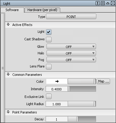

アクティブな環境、シェーダ、テクスチャ、ライトの Control ウィンドウが開きます。Control ウィンドウは、Multi-lister 内の Environment スウォッチ、Shader スウォッチ、Texture スウォッチ、Light スウォッチをダブルクリックして開くこともできます。

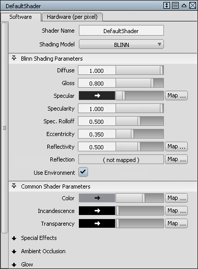

Control ウィンドウ
Control ウィンドウは、環境エディタ、シェーダ エディタ、テクスチャ エディタ 、またはライト エディタと呼ばれる場合があります。

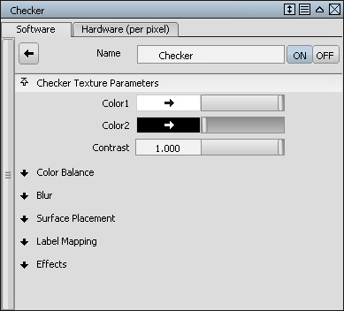

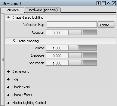

Control ウィンドウは、シェーダ、テクスチャ、ライト、環境の編集に使用するインタフェースです。Control ウィンドウを使用して、Color Editor にアクセスすることもできます。
Control ウィンドウでは、Multi-lister で選択したスウォッチのパラメータ一覧を参照できます。このパラメータ値やパラメータ設定はインタラクティブに編集できます。Control ウィンドウには、環境、シェーダ、テクスチャ、ライトという、4 つの種類があります。

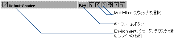

タイトル バー
タイトル バーには、Multi-lister で現在アクティブになっている環境、シェーダ、テクスチャ、またはライトの名前が表示されます。ボタンやアイコンもあり、パラメータのキーフレームを設定したり、Multi-lister スウォッチの選択をすることができます。
パラメータ
パラメータは、シェーダ、テクスチャ、ライト、環境の表示を制御します。各パラメータには、そのパラメータを意味する名前とパラメータの設定や値を指定するフィールド(変更もできます)があります。Control ウィンドウには、名前フィールド、ファイル名フィールド、トグル フィールド、メニュー フィールド、数値フィールド、カラー フィールドなどさまざまな種類のフィールドがあります。
パラメータはすべてソフトウェア タブに表示され、適用可能なパラメータはハードウェア タブに集められます。ハードウェア タブには、WindowDisplay > Hardware Shade で選択した Shading Method に応じて、Per Pixel または Per Vertex と表示されます。

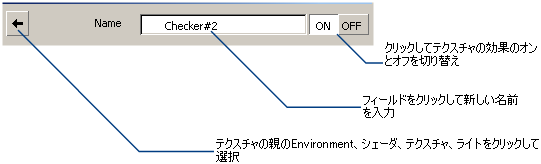

Name フィールド
Name フィールドでは、フィールド内をクリックし新しい名前を入力して、シェーダやテクスチャの名前を変更できます。テクスチャの名前フィールドの左には矢印ボタンがあり、右には ON ボタンと OFF ボタンがあります。この矢印ボタンを使用すれば、Multi-lister 内でテクスチャの親スウォッチ(テクスチャをマップした環境、シェーダ、テクスチャ、またはライト)を選択できます。ON と OFF のボタンを使用すれば、テクスチャの効果をオンまたはオフにできます。
ファイル名フィールドと Browse ボタン
ファイル名フィールドでは、フィールド内をクリックしファイル名を入力して、パスおよびファイル名を指定できます。ファイル名フィールドにも、フィールドの右側に Browse ボタンがあります。Browse ボタンをクリックすれば、ファイル ブラウザでファイルを選択できます。
トグル フィールド
トグル フィールドでは、パラメータをオンかオフに設定できます。
メニュー フィールド
メニュー フィールドでは、メニュー ボタン上でマウスをクリックして目的のオプションの上でマウス ボタンを放せば、メニュー オプション一覧の中からメニューを選択できます。

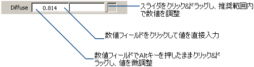

数値フィールド
数値フィールドでは、キーボードかフィールドの横にあるスライダを使用して、数字を入力できます( キーを押したまま数値フィールド内でマウスをドラッグし、値を微調整することもできます)。各数値フィールドには、有効範囲(フィールド内にタイプ入力できる値の範囲)とスライダの範囲(スライダで入力できる値の範囲)があります。スライダの範囲は、そのパラメータの推奨範囲を示します。有効範囲は、特に記載のないかぎり、すべての数値フィールドで負の無限大から正の無限大までです。
数値フィールドの中(たとえば Reflectivity)には、Map ボタンがあるものもあります。

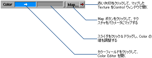

Color フィールドと Map ボタン
カラー フィールドでは、スライダでカラー値を指定するか、カラー フィールドをクリックし Color Editor を開いてカラーを指定するか、または Map ボタンをクリックしてパラメータにテクスチャをマッピングできます。テクスチャをカラー フィールドにマップすると、Map ボタンの右に赤い矢印ボタンが表示されます。この赤い矢印ボタンをクリックすれば、そのテクスチャの Control ウィンドウを開くことができます。

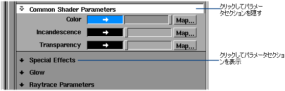

パラメータ グループ
Control ウィンドウでは、パラメータがセクション毎に分類されています。セクション名をクリックすれば、パラメータ セクションを表示または非表示にできます。

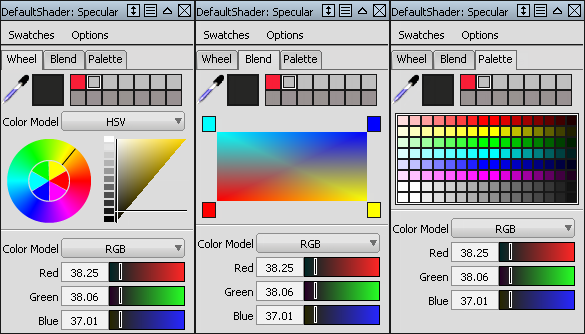

Color Editor
Color Editor は、Control ウィンドウに Color フィールドが表示される環境、シェーダ、テクスチャ、ライトのカラーの変更に使用するインタフェースです。
Color Editor には、好みの手法に基づいてカラーを選択できる 3 つのタブがあります。これらの手法は、カラー ホイールと三角形、4 色をブレンドするためのボックス、カラー パレットです。

カラー ピッカー
アクティブ カラー スウォッチのすぐ隣にあるのがカラー ピッカーです。このアイコンをクリックすると、カーソルがスポイトの形に変更されます。キャンバスをクリックして、アクティブレイヤからカラーを選択します。

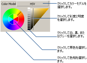

カラー ホイールとカラー三角形
この領域では、カラー ホイールとカラー三角形を使用してカラーを選択できます。
Color Model
カラー三角形がカラー モデルに HSL または HSV のどちらを使用するかを制御します。
カラー ホイール
以下のいずれかを選択できます。
カラー三角形
以下のいずれかを選択できます。
スウォッチの列をクリックすると白、黒、またはグレーを選択できます。
三角形内をクリックすると彩度と明度を選択できます。
Blend ボックス
Blend ボックスは 4 つのカラーのブレンドを表現します(パレットの四コーナーにある四角形のカラー)。Blend ボックスでは、ボックスの任意の場所をクリックまたはドラッグしてカラーを選択できます。
スライダなどを使用してアクティブ カラーを設定し、次に Blend ボックスのコーナーの四角形をクリックすることで、ボックスのコーナーのカラーを変更できます。

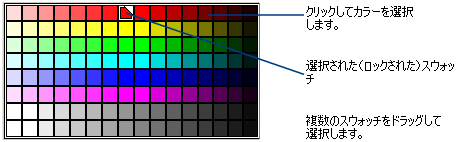

スウォッチ
Swatches 領域では、カスタマイズできるカラー スウォッチの集まりからカラーを選択します。

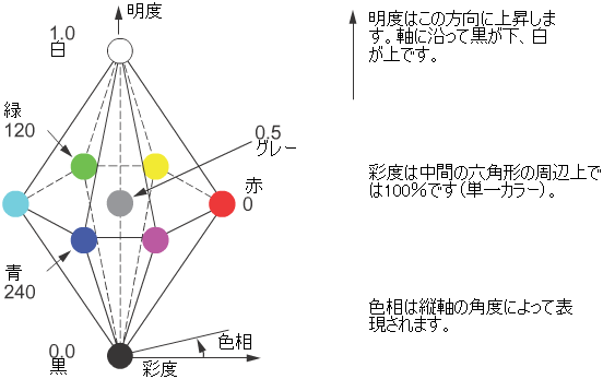

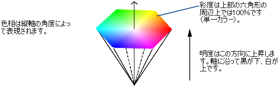

HSL カラー モデル
HSL カラー モデルでは、アーティストにわかりやすい次元を使用して、カラー(色相、明度、彩度)を指定します。これらの 3 つの次元は 2 つの六角角錘で表現されます。
HSL カラー モデルと HSV カラー モデルには 1 つの大きな違いがあります。HSV カラー モデルでは、完全に飽和度に達したカラー(たとえば、原色の赤)と白は両方とも明度は 100% です。HSL カラー モデルでは、完全に飽和度に達したカラーの明度は 50% であり、白は 100% です。HSL カラー モデルでは、原色の白は完全に飽和度に達したカラー(たとえば、原色の赤)よりも明度が高いとみなされます。
色相
色相は、人間が色を識別するために使用する質です。たとえば、赤、緑、黄は色相です。HSL の 2 つの六角錘では、色相は縦軸の角度によって計測されます。赤は 0 度、緑は 120 度、青は 240 度です。
彩度
彩度はカラーの濃淡を区別するための質です。彩度が 100% の場合、色相が最も強いとみなされます。0% はグレースケールで、色相はなく、黒、白、グレーの陰影のみで表示されます。HSL の 2 つの六角錘では、100% の彩度は六角形の周辺であり、0% の彩度は 2 つの六角錘の中心軸です。
明度
明度はカラーの明暗を区別します。黒の明度は0であり、白の明度は1です(彩度は0です)。2 つの六角錐の一番下のポイントは明度0 です。明度は 2 つの六角錐の軸に沿って高くなり、一番上のポイントでは 1 になります。
注:
明度が 0 の場合、色相と彩度の値に関わらずカラーは黒です。同様に、明度が 1 の場合は、カラーは必ず白になります。
HSV カラーモデル
HSV カラー モデルでは、HSL カラー モデルと同様に色相、彩度、明度の次元を使用します。これらの 3 つの次元は 1 つの六角錘によって表現されます。
色相
色相は、人間が色を識別するために使用する質です。たとえば、赤、緑、黄は色相です。HSV の六角錘では,、色相は縦軸の角度によって計測されます。赤は 0 度、緑は 120 度、青は 240 度です。
彩度
彩度はカラーの濃淡を区別するための質です。彩度が 100% の場合、色相が最も強いとみなされます。0% はグレースケールで、色相はなく、黒、白、グレーの陰影のみで表示されます。HSV の六角錘では、100% の彩度は六角形の周辺であり、0% の彩度は六角錘の中心軸です。
明度
明度では、明るい色と暗い色が区別されます。黒の明度は 0% であり、白の明度は 100% です(彩度は 0% です)。六角錐のポイントは明度 0% です。これは円錐の軸に沿って高くなり、一番上のサーフェスでは 100% になります。
注:
明度が 0 の場合、色相と彩度の値に関わらずカラーは黒です。言い換えると、ライトがなければ黒になります。

Texture Placement ウィンドウ
Texture Placement ウィンドウは、Texture Space Editor と呼ばれることがあります。
Texture Placement ウィンドウではサーフェスにマップされたテクスチャを表示し、テクスチャをインタラクティブに配置できます。このウィンドウの 2 つの次元(S と T)は、アクティブなサーフェスの 2 つのパラメトリック次元(U と V)を表します。このため、アクティブ サーフェスにマッピングされたテクスチャは、Texture Placement ウィンドウでサーフェスと関連付けて表示されます。
スケッチやペイントを行っている場合は、シェイプ内でテクスチャを使用している際、すべてのテクスチャ パラメータを使用できるわけではないことに注意してください。
Texture Placement ウィンドウ の下部にあるボタンで、サーフェスに対するテクスチャの位置と方向を編集できます。
タイトル バーには、スタンダードなドリー アイコンとトラック アイコン、フル/ハーフ/サイズ変更の各アイコン、最小化アイコン、クローズ アイコンがあります。ウィンドウの下部に並んだボタンとメニューで、すべての Surface Placement パラメータと Label Mapping パラメータをインタラクティブに編集できます。ウィンドウの下部に並んだツールの中には、Texture Placement ウィンドウでのみ有効なツールもあります。

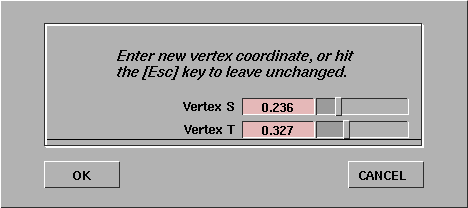

Set Vertex
S 値と T 値を数値で入力し、選択した頂点を再配置できます。Set Vertex を選択すれば、以下のようなダイアログ ボックスが表示されます。
Texture Placement ウィンドウにマウス ポインタを移動して S キーを押せば、Set Vertex 機能も選択できます。
