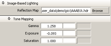

Image-Based Lighting
Reflection Map
リフレクション マップとして使用される High Dynamic Range(HDR)イメージへのフル パスまたは相対パスを入力するか、Browse ボタンをクリックして、目的のファイルに移動します。HDR イメージは、Image-Based Lighting でリフレクション マップとして使用できる唯一のイメージです。
HDR イメージは Photoshop CS2、HDRIshop で作成するか、または購入します。Web から入手できるものもあります(「無料 HDR イメージ」で検索してください)。
Tone Mapping
Image-Based Lighting がモデルをどのくらい照らすかは、トーン マッピングで制御できます。HDR イメージは広い範囲にわたっているため、このイメージをレンダリングした結果、シーンに適したライトを再現するには「トーンを調整する」必要のあるイメージができあがることがあります。トーン調整はレンダリングの最後近くに行われ、最終的なレンダリングはトーン調整された Image-Based Lighting と、通常のライトで行われたレンダリングの両方から構成されます。トーンのマップは、通常のライトには影響を与えません。
デジタル写真や、24 ビットを超えるイメージと同様、元のデータを保持する期間が長くなればなるほど、そしてこれを 24 ビットまで減数するプロセスが遅れれば遅れるほど、High Dinamic Range データが最終的なイメージに与える影響が大きくなります。
Gamma
リフレクション マップの中間トーンの明るさを設定します。値が低いと、作成されるリフレクションが暗くなり、高いと明るくなります。
Exposure
リフレクション マップの全体的な明るさを設定します。値が低いと、イメージの露出が削減され、高いと露出補正も高くなります。
Saturation
リフレクション マップで使用されるカラーの量を設定します。

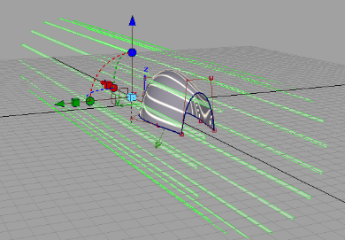

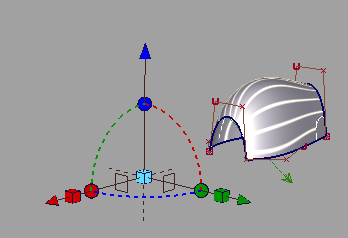

新しいビジュア ライゼーション ツールにより、モデルを長い蛍光灯で囲んだように表示できます。Linear Reflection ツールは、Hardware Shade モードでのみ使用できます。
リニアリフレクションの作成方法
  1. WindowDisplay > Hardware Shade を開き、シェーディング モードが Per Pixel に設定されていることをチェックします。
  2. リニアリフレクションをインタラクティブに作成するには、Linear Reflection をオンにし、Shade On を選択してからウィンドウを閉じます。
  3. Environment エディタの Hardware(per pixel) タブを選択します。スクロールして、リニアリフレクション コントロールを表示します。
  4. モデルに合わせて、Environment 設定を調整します。リフレクションは、シーンにライトを追加しません。複数の蛍光灯から生成されたようなリフレクションがモデルに追加されるだけです。

Show Tunnel
オンの場合、トンネルは緑色のラインで表されます。Reflection Band の表示を作成する場合は、オンにしておくと便利です。

Number of Bands
シリンダに反射するライトのバンド数を制御します。
Band Width
ライトの幅を制御します。
Band Fringe
硬く、鋭いトランジションから、滑らかでソフトなトランジションまで、ライトのエッジ トランジションを制御します。
