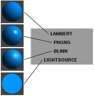

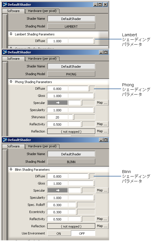

Shading Model
マットや光沢など、基本的なサーフェスの種類を定義します。既定の設定は BLINN です。Shading Model には、それぞれ固有の Shading Parameters セットがあります。
LAMBERTつやのないサーフェス(チョーク、マットペイント、研磨していないサーフェス)
PHONGガラスのようなサーフェスや光沢のあるサーフェス(自動車の鋳造部品、電話、浴室の備品などに使用する ABS コポリマや SAN コポリマ)
BLINNメタリック サーフェス(真鍮、アルミニウム)
LIGHTSOURCE特殊効果。サーフェスを照らすライトは、合計値を平均したもので、複雑なシェーディングは実行されない。サーフェスはライトとして動作しない(つまり、他のオブジェクトを照らさない)。
LAMBERT、BLINN、PHONG の間では、Shading Parameters が異なります。Shading Model が LIGHTSOURCE である場合、Shading Parameters はありません。

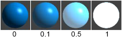

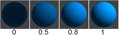

Diffuse
サーフェスがすべての方向にライトを反射する性質です。Diffuse 値は、スケーリング係数として働き、Color 設定に適用されます。Diffuse 値を高くすると、実際のサーフェス カラーが Color 設定に近くなります。有効範囲は 0 から ∞ です。スライダの範囲は 0 (すべての方向に反射するライトはなし)~1 です。既定のカラー値は 0.8 です。

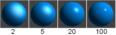

Shinyness
Eccentricity はサーフェスのハイライトのサイズを制御します。このパラメータは、Shading Model が PHONG の場合のみ使用できます。有効範囲は 2 から ∞ です。スライダの範囲は、2 (大きなハイライト、つまり光沢の少ないサーフェス)から 100 (小さなハイライト、つまり非常に光沢のあるサーフェス)までです。既定値は 20 です。

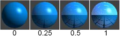

Reflectivity
Reflectivity は、周囲(環境、その他のサーフェス)、またはReflection マップ(存在する場合)をサーフェスが反射する性質です。一般的なサーフェスマテリアルの Reflectivity 値は、自動車のペイントで 0.4、ガラスで 0.7、鏡で 1、クロームで 1 です。シェーダ スウォッチで Reflectivity のエフェクトを確認するには、一時的に Reflection マップをシェーダに割り当てます。
有効範囲は 0 から ∞ です。スライダの範囲は 0 (反射なし)から 1 (鮮明な反射)までです。既定値は 0.5 です。
注:
反射はレイトレーシングでのみ計算されます。

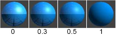

Spec. Rolloff (Specular Rolloff)
斜めの角度から表示した場合に、周辺(環境、その他のサーフェス)、または Reflection マップ(存在する場合)をサーフェスが反射する性質です。このパラメータは、Shading Model を BLINN にした場合に限って表示されます。シェーダ スウォッチで Spec. Rolloff のエフェクトを確認するには、一時的に Reflection マップをシェーダに割り当てます。
スライダの範囲は 0~1 です。既定値は 0.3 です。
ヒント:
濡れたサーフェス(たとえば、塗り立てのペンキ)をシミュレートするには、Spec. Rolloff 値を 0.7 にします。

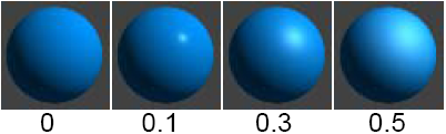

Eccentricity
Eccentricity はサーフェスのハイライトのサイズを制御します。このパラメータは、Shading Model が BLINN の場合のみ使用できます。有効範囲は 0 (ハイライトなし)から 0.999 (広いハイライト、つまり光沢の少ないサーフェス)です。値を 0.1 に設定すれば、非常に光沢のあるサーフェスを表現する小さなハイライトが作成されます。既定値は 0.3 です。

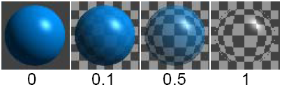

Transparency
Transparency (透明度)は、サーフェスの透明のカラーとレベルです。たとえば、Transparency が 0 (黒)の場合、サーフェスは完全に不透明に、Transparency が 1 (白)の場合は完全に透明になります。オブジェクトを透明にするには、Transparency のカラーをグレーのシェード、またはシェーダの Color と同じカラーに設定します。既定値は 0 (黒)です。
Transparency を既定の黒(0)から変更すると、シェーダの Multi-lister スウォッチのバックグラウンドはチェックパターンになります。透明度を確認しやすくするためにチェッカー パターンになるだけで、シーンではレンダリングされません。

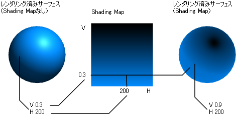

Shading Map
レンダリング後にサーフェスに Color マップを適用します。Shading Map テクスチャの U の値はサーフェスの色相に、V の値はサーフェスの輝度([R+G+B]/3 で定義される値)にマップされます。Shading Map では、シェーダの Color、Specular カラー、Eccentricity が変更され、新しい種類のシェーディング モデルが効果的に作成されます。
Shading Map は、フォトリアリルではない効果(たとえばカートゥーン シェーディング)の作成、またはしきい値の強調(たとえば Ramp テクスチャの使用)に便利です。

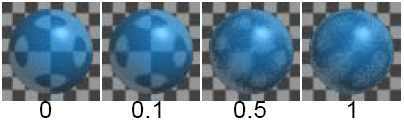

Opacity Depth
オブジェクトの透明度は、厚みによって低下します。オブジェクトの厚みが Opacity Depth より大きい場合、そのオブジェクトは不透明になります。スライダの範囲は 0~5 です。既定値は 0 です。
オブジェクト全体を不透明にした場合とは対照的に、Opacity Depth の値を 0 にしても作用しません。
シェーダにある程度の透明度を持たせないと、Opacity Depth の効果は確認できません。Opacity Depth が 0 以外である場合は、Transparency によって Specularity、Reflectivity、Incandescence が制御されます。通常、Specularity、Reflectivity、Incandescence は Transparency と無関係です。これにより、柔らかくて不鮮明なオブジェクトの作成が簡単になります。
Transparency マップを使用して、スペキュラ ハイライトがあるサーフェスに穴を作成する場合は、一致する Specular マップを作成せずに、Opacity Depth に高い値を設定します。
Opacity Depth の値を 0 以外にしても、透明なオブジェクトは Raycaster で影を落とします。

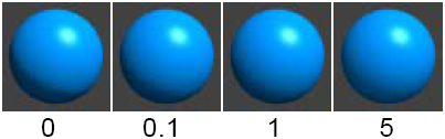

Ambient Occlusion
アンビエント オクルージョンは、理論上のアンビエント ライト ソースに基づいてシェーディングを計算し、モデル上に一般的な影の領域を作成します。アンビエント オクルージョンによる計算は、ハードウェア シェーディングとソフトウェア シェーディングの両方で使用できます。
Concentration
この値を大きくすると、オクルージョン シャドウは、これが最も濃い場所に後退します。
Contrast
オクルージョンの効果を均一に低減します。

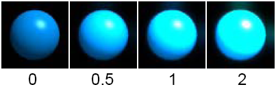

Glow
Glow セクションは、サーフェスに反射する光、またはサーフェスの白熱(Incandescence)から生じるグローの種類を定義します。
Glow Intens
シェーダ グローのエフェクトの輝度です。スライダの範囲は 0~1 です。既定値は 0 です。
イメージの解像度が異なると、Shader Glow の表示も異なります。Control ウィンドウで Environment の ShaderGlow セクションの Glow Type と Halo Type が両方ともオフになっていれば、Glow Intens. 値は影響しません。
Hide Source
サーフェスがレンダリングされたときに表示されなくなり、グロー エフェクトのみが表示されるようになります。既定の設定はオフです。

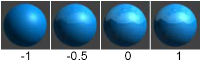

Clearcoat Settings
Clearcoat Settings セクションでは、サーフェスの反射の外観を制御し、自動車の塗装など、さまざまな種類の表面仕上げを表現できます。この設定は、Shading Model を BLINN か PHONG にした場合に限って使用できます。
Clearcoat
シェーダに Reflection が設定してある場合、シェーダを Clearcoat Material に類似させます。Clearcoat は、既定でオフになっています。
Clearcoat Material
シェーダに Reflection が設定してあり、Clearcoat がオンになっている場合に、シェーダが表示するマテリアルです。Clearcoat Material を選択すると、CC Refractive Index 値が自動的に設定されます。既定の設定は Sheet Metal です。
CC Refractive Index
クリアコートの反射のようすを制御します。値を 1.6 にすると、ガラスと同じ反射になります。値を 1.8 にすると、カーペイントと同じ反射になります。このパラメータは、Clearcoat Material を User Defined に設定した場合に限って使用できます。スライダの範囲は 1~5 です。既定値は 1.8 です。

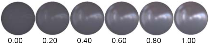

Brightness
クリアコートの反射の明度を調整します。スライダの範囲は 0~5 です。既定値は 1.55 です。

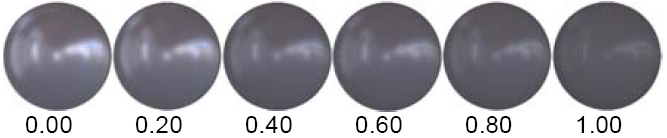

Contrast
クリアコートの反射のコントラストを調整します。スライダの範囲は -1~1 です。既定値は -0.1 です。

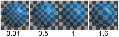

Refractive Index
透明なオブジェクトを通過するときにカメラ光線が屈折する量。Refractive Index の値を 1 に設定すると、カメラ光線は屈折しません。一般的なマテリアルの Refractive Index 値は、ガラスで 1.6、空気で 1、水で 1.333、クリスタルで 2、ダイヤモンドで 2.417 です。このパラメータは、Refractive Material を User Defined に設定した場合に限って使用できます。有効範囲は 0.01 から ∞ です。スライダの範囲は 0.01~3 です。既定の設定は 1.6 です。
Multi-listerのシェーダ スウォッチでは、Refract Index パラメータのエフェクトのみを概算します。
Refractive Index で期待されるエフェクトを出すには、サーフェスに厚みを持たせる必要があります。サーフェスに厚みのないプレーンやフェース要素の場合には、Refractive Index の値を 1 に設定し、Surface Width パラメータを使用してサーフェスの厚みを表現します。
最適な結果を得るには、屈折させるシーンに適切なオブジェクトがあることを確認してください。

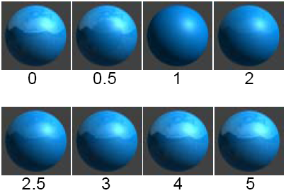

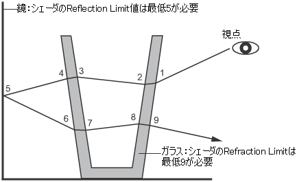

Reflect Limit
サーフェスでカメラ光線を反射する最大回数です。たとえば、Reflect Limit 値を 4 にすると、サーフェスは(そのサーフェスかその他のサーフェスで)反射した回数が 3 回以下のカメラ光線を反射します。4 回以上反射したカメラ光線は反射しません。有効範囲は 0 から ∞ です。スライダの範囲は 0~10 です。既定値は 1 です。
Reflect Limit の値を高くすれば、レンダリング時間が大幅に長くなります。色々な設定を使用してシーンのレンダリングをテストし、許容できる最低値を使用します。非常に反射率の高いサーフェスでも、Reflect Limit の値を 10 以上に設定する必要はほとんどありません。
Refract Limit
サーフェスが、そのサーフェスか別のサーフェスでカメラ光線を屈折させる最大回数です。
たとえば、Refract Limit 値を 10 にすると、サーフェスは屈折または反射回数が 9 回以下のカメラ光線を屈折させます。10 回以上屈折または反射したカメラ光線は屈折させません。
有効範囲は 0 から ∞ です。スライダの範囲は 0~10 です。既定値は 6 です。
以下の図は、鏡の前にガラスのコップを置いた例です。
屈折回数には、厚みがあるサーフェスにカメラ光線が入る回数と出る回数が含まれます。
物理的特性 TIR (Total Internal Reflection)では、透明オブジェクトで光が屈折しないことがあります。これは、オブジェクトの厚みの中で反射する光線によって発生する、実世界の特性です。これがモデル内で発生する場合は、光線がサーフェスから出ないため、Refract Limit の値を上げても効果はありません。ただし、TIR は実世界の特性であるため、このエフェクトを維持した方がよい場合もあります。このエフェクトが必要ない場合は、Refractive Index を上げます。

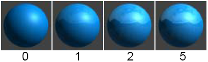

Shadow Limit
サーフェスが、反射と屈折をして(反射/屈折で)まだ影を受ける最大回数です。
たとえば Shadow Limit 値を -1 にすると、サーフェスは影をまったく受けません。Shadow Limit 値を 0 にすると、サーフェスは、カメラから直接表示した場合に影を受けますが、反射/屈折で表示した場合には影を受けません。
Shadow Limit 値を 1 にすると、サーフェスは、カメラから直接表示した場合、または 1 回の反射/屈折を通して表示した場合に影を受けますが、2 回以上の反射/屈折を通して表示した場合は影を受けません。
有効範囲は -1 から ∞ です。スライダの範囲は -1~10 です。既定値は 0 です。

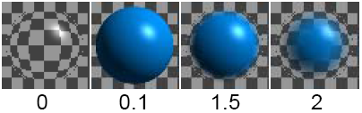

Transp Depth (Transparency Depth)
カメラ光線が透明サーフェスを通過した後で進む距離(ワールド座標単位)です。Transp. Depth 値を設定すると、サーフェスの後ろにあるオブジェクトの距離に従って、サーフェスの透明度を変更できます。
Transp. Depth 値を 0 にすると、カメラ光線は無限に進み、透明サーフェスの後ろにあるすべてのオブジェクトは、どれだけ離れていても表示されます。サーフェスの透明度は、サーフェス全体で同じです。
値を 0 以外にした場合、カメラ光線がTransp. Depth 値の距離に達すると、カラーはサーフェス カラーになります。透明サーフェスに近いオブジェクト(Transp. Depth 値以下)のみが、サーフェスを通して表示されます。サーフェスに近いオブジェクトは鮮明に表示され(つまり、その領域ではサーフェスがより透明で)、遠いオブジェクトは鮮明に表示されません(つまり、その領域ではサーフェスがそれほど透明ではありません)。Transp. Depth 値より遠いオブジェクトはまったく表示されません(つまり、その領域ではサーフェスが不透明になります)。

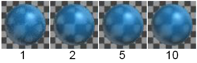

Refrac Samples (Refraction Samples)
Refrac Jitter エフェクトのスムージング レベルを制御します。Refrac Jitter の値を 0 にした場合、Refrac Samples の値は作用しません。Refrac Jitter 値を高くした場合は、Refrac Samples の値を上げて、エイリアシングの表示を減らしたほうがいい場合があります。
有効範囲は 1 から ∞ です。スライダの範囲は 1 (粗い)から 10 (滑らか)です。既定値は 1 です。

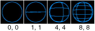

U Patch Lines、V Patch Lines
Hidden Line レンダリングで、サーフェスの U 方向と V 方向に表示されるライン数です。有効範囲は 0 から ∞ です。スライダの範囲は、0 (エッジライン以外はサーフェスに表示されない)から 8 です。既定値は 0 です。
