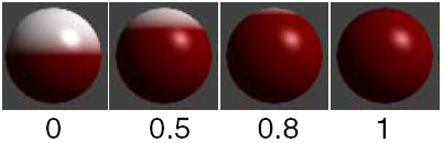

Threshold
雪が積もることのできる最大の傾斜を定義します。有効範囲/スライダの範囲は、0 (水平面に対し 90゜)から 1 (水平面に対し 0゜)です。既定は 0.5 (水平面に対し 45゜)です。

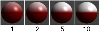

Depth_decay
Surface_color に対する Snow_color のブレンド率。スライダの範囲は 0~10 です。既定値は 5 です。

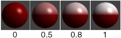

Thickness
雪の見かけの深さ。この値により、雪の不透明度が変化します(深さが増すと、雪がさらに不透明に見えます)。有効範囲/スライダの範囲は 0 (透明)から 1 (不透明)です。既定値は 1 です。
