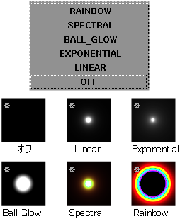

Glows
ライトが直接視界に入った場合にライトが発するグローの種類。グローのないライトは、シーンがレンダリングされたときにオブジェクトを照らします。ただし、シーンがレンダリングされたときにカメラにライトを認識させるにはグローが必要です。グローは、Ambient Light 以外のすべてのライトに割り当てることができます。
ライトに Glow が設定されると、Glow Effets セクション(Glow、Radial Glow Effects、2D Glow Noise セクション)が使用できるようになります。既定の設定はオフです。
OFFグローなし
LINEARグローはライトの中心から徐々に減衰する
EXPONENTIALグローはライトの中心から急速に減衰する
BALL_GLOWグローは、ライトの中心から周辺部に向かって Glow セクションの Spread 値で指定された距離まで急速に減少する
SPECTRAL波長の長い光(赤)の方が高周波の光(青)よりも屈折(放散)する
RAINBOW空気中の水滴による屈折をシミュレートする。Glow セクションの Spread 値が虹の半径を定義する。

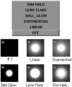

Halo
直接表示した場合にライトが発する Halo(ハロ)の種類。ハロはグローに似ていますが、減衰がよりゆるやかで、さまざまな種類の減衰を使用できます。
Halo の設定で効果を出すには、Glow Intensity の値が 0 より大きくなければいけません。既定の設定はオフです。
OFFハロなし
LINEARハロはライトの中心から徐々に減衰する
EXPONENTIALハロはライトの中心から急速に減衰する
BALL_GLOWハロは、ライトの中心から周辺部に向かって Halo セクションの Spread 値で指定された距離まで急速に減少する
LENS FLARE複数のカメラ レンズのサーフェスを照らしている光源をシミュレートします。放射されるフレアの輝度は、ハロの Intensity 値によって決定されます。フレアの円のサイズはカメラの視界に比例する
RIM HALO中心のグローがぼやけた輪が形成される。輪のサイズは Halo セクションの Spread の値によって決定される

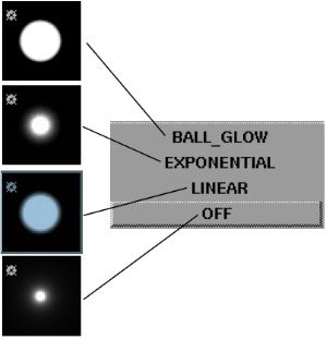

Fog
ライトの光が透過して見えるフォグの種類。Point Light や Spot Light にフォグを割り当て、Point Light の場合は球状のフォグから散乱する光を、Spot Light の場合は円錐状のフォグから散乱する光をそれぞれシミュレートします。既定の設定はオフです。
OFFフォグなし
LINEARフォグはライトの中心から徐々に減衰する
EXPONENTIALフォグはライトの中心から急速に減衰する
BALL_GLOWフォグは、ライトの中心から周辺部に向かって Fog Illumination セクションの Spread 値で指定された距離まで急速に減少する
BALL_GLOW の場合、Fog Illumination セクションの Opacity 値が 0 以外であれば、エッジがより鮮明になります。Spot Light の場合、ライトの中心から光が減衰する速度は、Decay 値で定義します。Shadows が ON で、Fog の種類が LINEAR であれば、Spot Light を使用して、フォグのボリュームに影を落とすことができます。

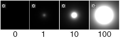

Intensity
ライトの輝度です。ライトが影響を及ぼす場合、この値ではその強さを設定します。Intensity 値が 0 のライトは光を発しません。Intensity 値を負にすると、ライトは、影響する領域でシーンからライトを削除します。スライダの範囲は 0~100 です。既定値は 1 です。

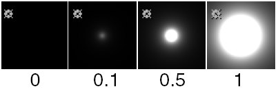

Light Radius
ワールド空間の単位によるライトの半径のサイズ。Light Radius の値はサーフェスのシェーディングに影響し、影の分離を定義します (影は指定した半径の球状ライトに合わせて生成されます)。スライダの範囲は 0~1 です。既定値は 1 です。

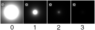

Decay
距離に従ってライトの輝度が減衰する割合を制御します。距離を 1 単位より短くすると、Decay 設定には効果がありません。
Decay パラメータは、ボリューム ライトに対しては異なる動作をします。有効な設定は 0、1、2、3 です。既定の設定は 1 です。
0減衰なし。ライトはすべてのオブジェクトに到達します。
1ライトの輝度は距離に比例して直線的に減少する。実世界の光よりゆっくりと減少。
2ライトの輝度は距離の 2 乗に比例して減少する。実世界の光と同じ。
3ライトの輝度は距離の 3 乗に比例して減少する。実世界の光より早く減少する。

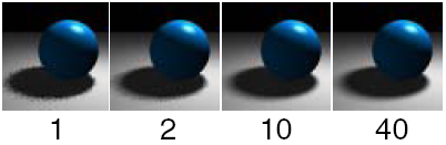

Shadow Samples
Raytracer でソフト シャドウを作成するのに使用する、サンプルごとのシャドウ フィーラ光線の最小数。Shadow Samples の値が大きければ、レンダリング時間は長くなりますがより滑らかなソフト シャドウが作成されます。有効範囲は 0~100 です。スライダの範囲は 1~40 です。既定値は 2 です。

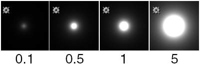

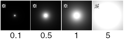

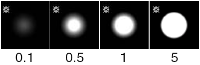

Intensity

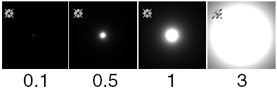

グローの輝度。Intensity の値が大きくなるにつれ、グローエフェクトの見かけのサイズが大きくなります。Intensity の値が負の場合、他のグローの値から減算します (Light Type Parameters セクションの Decay の値は、距離に従ってグローの明るさが減衰する割合を制御します)。スライダの範囲は 0~5 です。既定値は 1 です。

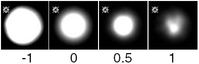

Spread
グロー エフェクトのサイズを制御します。負の値を設定すれば、風変わりですが便利なエフェクトを表現できます。スライダの範囲は 0~5 です。既定値は 1 です。

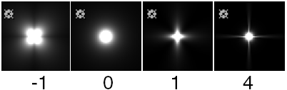

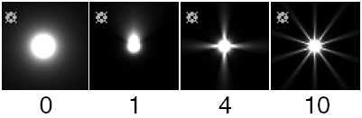

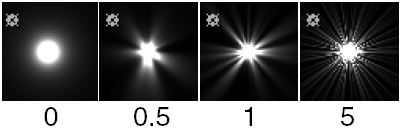

Star Level
カメラのスター フィルタ エフェクトをシミュレートします。スライダの範囲は 0~4 です。既定値は 0 です。
Star Points パラメータを設定してスターのポイント数を設定します。Rotation パラメータを設定してスターを回転させます。

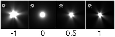

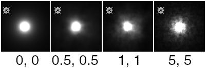

Radial Noise

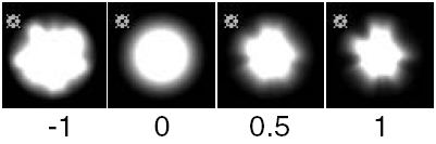

グローをランダムに広げて、星が爆発しているようなエフェクトとまつげで光が屈折している様子をシミュレートします。スライダの範囲は 0~1 です。既定値は 0 です。
Radial Noise の値が負の場合、よりノイズが大きくなります。Noise Freq. パラメータ(Radial Glow Effects セクション)を使用して、このエフェクトの滑らかさを調整します。

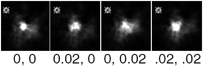

2D Noise

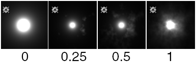

グローに適用される 2D ノイズの強度。ノイズはライトの位置を中心とした平面に生成され、常にカメラの方向に向いています。スライダの範囲は 0~1 です。既定値は 0 です。

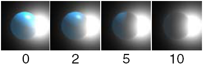

Opacity
ライトのグローがその背後にあるオブジェクトをおおい隠す割合。Opacity(不透明度)は Transparency(透明度)の逆と考えることができます。スライダの範囲は 0~0.5、既定値は 0 です。

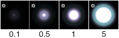

Intensity
ハロの輝度。Intensity の値が大きくなるにつれて、ハロ エフェクトの見かけのサイズも大きくなります。(Light Type Parameters セクションの Decay の値は、距離に従ってハロの輝度が減衰する割合を制御します)。スライダの範囲は 0~5 です。既定値は 1 です。

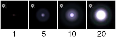

Num Circles
レンズ フレアのエフェクトの円の数。有効範囲は 0 から ∞ です。スライダの範囲は 0~30 です。既定値は 20 です。
Num Circles の値が非常に大きければ、レンダリング時間が長くなることがあります。特に Min Size と Max Size の値が大きくて、Flare Color がテクスチャ マッピングされている場合などです。

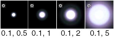

Min Size、Max Size
円のサイズは、Min Size と Max Size の 2 つの値の間でランダムに設定されます。有効範囲は -∞ から ∞ です。スライダの範囲は 0~5 です。既定値は、Min Size が 0.1、Max Size は 1 です。

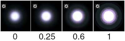

Color Spread
個々の円の色相を Flare Color で指定した色にランダム化する割合。Flare Color が最低でも部分的に飽和していない場合(たとえば白やグレー以外)、Color Spread 値は効果がありません。スライダの範囲は 0~1 です。既定値は 0.5 です。
Focus
円のエッジ部分の鮮明さ。有効範囲は 0 (非常にぼやけている)~1 (完全にくっきりしている)。既定値は 0.6 です。

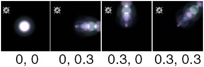

Vertical、Horizontal
イメージの中心に相対してフレア エフェクトの軸を制御します。光源が移動すると、フレアはこのポイントを中心に回転するように表示されます。スライダの範囲は -1~1 です。既定値は 0 です。
Length
ライトの位置に相対するフレア エフェクトの長さ。Length を小さくすると、すべての円がライトに重なります。Length を大きくすると、円はイメージを越えて広がります。Vertical 値と Horizontal 値を両方とも 0 にすると、Length 値は効果がありません。スライダの範囲は 0~1 です。既定値は 1 です。

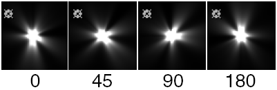

Rotation
ライトを中心にグローとフォグのノイズとスター エフェクト(2D Noise、Radial Noise、Star Level)を回転させます。スライダの範囲は 0~360 (度)、既定値は 0 です。
Star Points
グローのスター フィルタ エフェクトのポイント数。Star Points の値を 1 に設定すれば、すい星状のエフェクトが生成されます。Star Points に整数以外の値を設定すると、レンダリング時にスター エフェクト上に継ぎ目、またはくっきりしたラインが出てしまうことがあります。スライダの範囲は 0~10 です。既定値は 4 です。

Noise Freq.
Glow および Fog セクションの Radial Noise の滑らかさを制御します。スライダの範囲は 0~5、既定値は 0.5 です。
