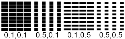

Uwidth、Vwidth
UV パラメトリック方向のグリッド ラインの幅。有効範囲は 0~1 です。スライダの範囲は 0~0.5、既定の値は 0.1 です。

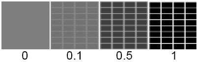

Contrast
Line Color と Filler Color のコントラスト。有効範囲/スライダの範囲は 0 (2 つのカラーの平均色でテクスチャ全体がペイントされる)から 1 です。既定値は 1 です。
