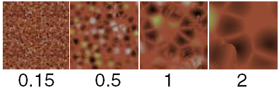

Cell Size
個々のセルの大きさ。Cell Size の値を大きくすると、テクスチャ全体が効果的に拡大されます。有効範囲は 0 から ∞ です。スライダの範囲は 0~1 です。既定値は 0.15 です。

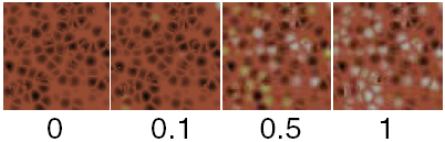

Density
テクスチャのセルの間隔を制御します。有効範囲は 0 から ∞ です。スライダの範囲は 0 から 1 (すき間ゼロ)です。既定値は 1 です。

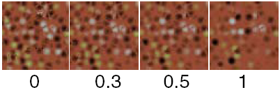

Mix Ratio
3 色の中から基本カラーを定義します。有効範囲/スライダの範囲は 0 (Color1 が基本カラーとなる)から 1 (Color3 が基本カラーとなる)です。既定は値 0.5 (Color2 が基本カラーとなる)です。

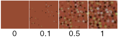

Spottyness
Cell Color の輝度をランダム化します (Threshold の値もまた Cell Color の輝度に影響します)。有効範囲は 0 から ∞ です。スライダの範囲は 0 (すべてのセルの輝度が同じ)から 1 (セルの輝度が完全にランダム)です。既定値は 0.3 です。

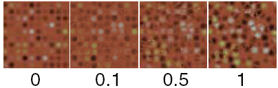

Randomness
セルの位置をランダム化します。有効範囲は 0 から ∞ です。スライダの範囲は 0 (3D のラティス中にセルが整然と配列される)から 1 (セルの配置が完全にランダム)です。既定値は 1 です。

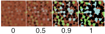

Threshold
Cell Color と Filler Color の互いのブレンドの度合を制御します。有効範囲は 0 から ∞ です。スライダの範囲は 0 から 1 (混合がなく、セルが単一カラーのドットとして見える)です。既定値は 0.5 です。
