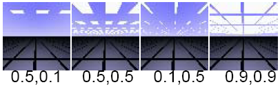

Width、Depth
それぞれのライトの幅と奥行。このパラメータでは、ライトとライトの間の間隔も定義されます。有効範囲/スライダの範囲は 0~1 です。既定の Width 値は 0.5 で、既定の Depth 値は 0.1 です。

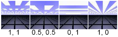

Width_mult、Depth_mult
1 ユニットの距離にあるライトの数。有効範囲/スライダの範囲は 0~1 です。既定値は 1 です。

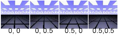

Width_offset、Depth_offset
ライトの変位。スライダの範囲は 0~1 です。既定値は 0 です。

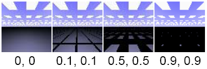

Width、Depth
グリッドラインの幅と奥行き。このパラメータは、グリッドラインとグリッドラインの間隔も定義します。有効範囲/スライダの範囲は 0~1 です。既定値は 0.1 です。

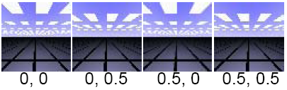

1 ユニットの距離に存在する、グリッドセルの数。有効範囲/スライダの範囲は 0~1 です。既定値は 1 です。

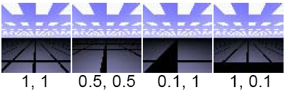

グリッドの変位。スライダの範囲は 0~1 です。既定値は 0 です。
