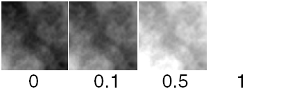

Threshold
テクスチャのすべての値に適用されるオフセット係数です。有効範囲は 0 から ∞ です。スライダの範囲は 0~1 です。既定値は 0 です。

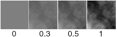

Amplitude
テクスチャの平均値付近の値に適用されるスケーリング係数。有効範囲は 0 から ∞ です。スライダの範囲は 0 (ノイズなし)から 1 (強いノイズ)です。既定値は 1 です。

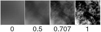

Ratio
Ratio は、フラクタル ノイズの周波数を制御します。有効なスライダの範囲は、0 (低周波)から 1 (高周波)です。既定値は 0.707 です。
