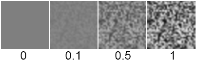

Amplitude
テクスチャの平均値付近の値に適用されるスケーリング係数。有効範囲は 0 から ∞ です。スライダの範囲は 0~1 です。既定値は 1 です。

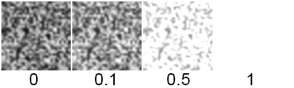

Threshold
テクスチャのすべての値に適用されるオフセット係数です。有効範囲は 0 から ∞ です。スライダの範囲は 0~1 です。既定値は 0 です。

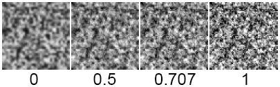

Ratio
フラクタル模様の周波数を制御します。有効範囲/スライダの範囲は 0 (低周波)から 1 (高周波)です。既定値は 0.707 です。

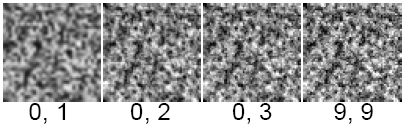

Level_min、Level_max
フラクタル模様の計算に使用される繰り返しの最大数と最少数。このパラメータは、フラクタル模様のきめの細かさを制御します。有効範囲は 0~100 です。スライダの範囲は 0~25 です。既定値は、Level_min が 0、Level_max は 9 です。
ヒント:
Level_min と Level_max の両方を 100 くらいまで上げるとレンダリング時間が長くなります。フラクタル模様のきめを細かくするには、この値を上げずに Blurmult 値か Amult 値を下げます。
