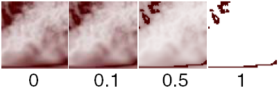

Vein_width
Vein(石目)の厚さまたは幅。スライダの範囲は 0~1 です。既定値は 0.1 です。

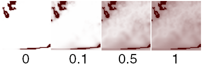

Diffusion
Filler_color にブレンドされる Vein_color の量を制御します (Contrast の値も 2 つのカラーのブレンドの度合いに影響します)。有効範囲/スライダの範囲は 0 (ブレンドなし)から 1 (滑らかなブレンド)です。既定値は 0.5 です。

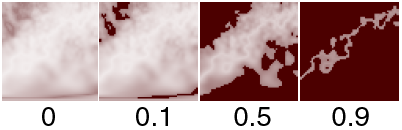

Contrast
Vein_color と Filler_color の間のコントラストを定義します。スライダの範囲は 0~1 です。既定値は 0.5 です。

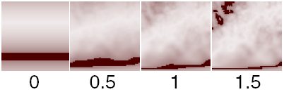

Amplitude
平均値に近いフラクタル ノイズ内のすべての値に適用されるスケーリング係数。有効範囲は 0 から ∞ です。スライダの範囲は 0 (ノイズなし)から 1 (強いノイズ)です。既定値は 1.5 です。

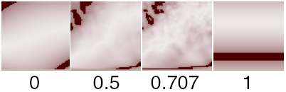

Ratio
Ratio は、フラクタル ノイズの周波数を制御します。有効なスライダの範囲は、0 (低周波)から 1 (高周波)です。既定値は 0.707 です。
