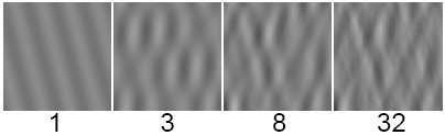

Numwaves
テクスチャの線形の波の数。線形の波のない水の波紋を作成するには、Numwaves 値を 0 に設定します。線形の波を同心円状の波紋に結合するには、Numwaves 値を低い値(1~3)に設定します。有効範囲は 0~100 です。スライダの範囲は 0~32 です。既定値は 8 です。

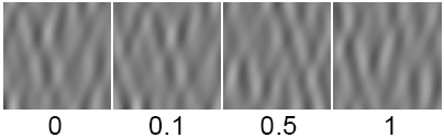

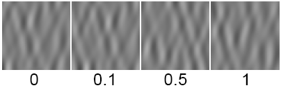

Wave_time
時間とともに変化する波の外観を制御します。ボートが起こす波に波エフェクトを関連させる場合、波は、特定速度と振幅のある点で始まります。この時点を時間 0 とします。時間の値を大きくすれば波は岸へと進み、波の外観は変化します(波の速度と振幅が減衰します)。スライダの範囲は 0~1 です。既定値は 0 です。
水の波動をシミュレートするには、Wave_time 値をアニメーション化します。この値を上げれば波動が起こります。波の実際の速度は、Wave_velocity 値と Wave_time 値をアニメーション化する速度で決まります。

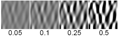

Wave_Amplitude
波の高さを変化させます。有効範囲は 0 から ∞ です。スライダの範囲は 0~1 です。既定値は 0.05 です。

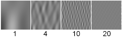

Frequency
一次波の間隔を制御します。Frequency 値を上げれば、間隔は短くなります。有効範囲は 0 から ∞ です。スライダの範囲は 0~20 です。既定値は 4 です。

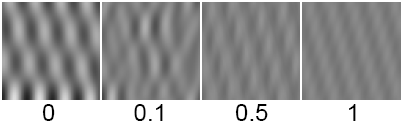

Sub_frequency
一次波の波頭(白い頂点部分など)に重なる二次波の間隔を制御します。有効範囲は 0 から ∞ です。スライダの範囲は 0~1 です。既定値は 0.125 です。

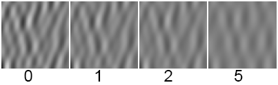

Smoothness
二次波の輝度を制御します。有効範囲は 0 から ∞ です。スライダの範囲は 0~5 です。既定値は 2 です。

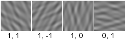

Wind Direction
Wind_u、Wind_v
UV 方向の風の強さ(線形波模様の全体的な方向性を定義します)。スライダの範囲は -1~1 です。Wind_u の既定値は 1 です。Wind_v の既定値は 0 です。

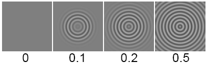

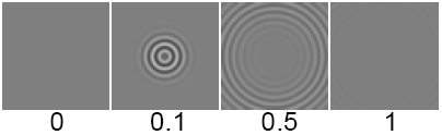

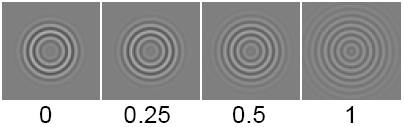

Ripple_time
時間とともに変化する波紋の外観を制御します。たとえば、水の入ったコップの水に落ちる水滴に波紋のエフェクトを設定したとき、時間 0 であれば波紋はたちません。これは水滴がまだ水面に達していないからです。Ripple_time パラメータを 0 より大きい値にすれば水滴が水面に達し、波紋のエフェクトはその時点のコップの水面でのエフェクトをシミュレートします。時間の値が 1 になった時点で水面に起こった水滴のエフェクトはほぼ終了し、コップの水面は波のない状態に戻ります。
波紋の波動をシミュレートするには、Ripple_time 値をアニメーション化します。この値を上げれば波紋が起こります。波紋の実際の速度は、Group_velocity 値と Ripple_time 値をアニメーション化する速度で決まります。

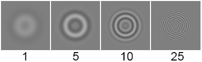

Frequency
波紋の間隔を制御します。Frequency 値を上げれば、間隔は短くなります。有効範囲は 0 から ∞ です。スライダの範囲は 0~20 です。既定値は 25 です。

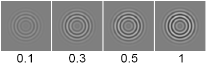

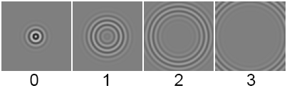

Drop_size
波紋を起こす水滴の質量 (水の入ったコップに落ちていく水滴を思い浮かべてください)。Drop_size 値が 0 のときは水滴に質量がないため、波紋のエフェクトは生成されません。Drop_size の値を大きくすれば、水滴の質量が増加して水面にできる波紋のエフェクトが大きくなります。有効範囲は 0 から ∞ です。スライダの範囲は 0~1 です。既定値は 0.3 です。

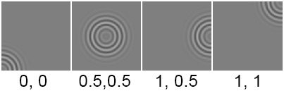

Ripple Center
U_origin、V_origin
UV パラメトリック方向に伝わっていく波紋の中心の位置。スライダの範囲は 0~1 です。既定値は 0.5 です。

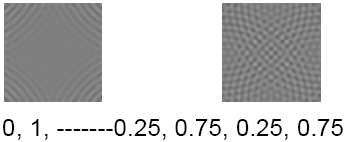

Ripple Reflections
Ripple Reflections セクションは、波紋に反射される想像上のバウンディング ボックスを定義します。ただし、このエフェクトは反射バウンディング ボックスがない場合に比べて、処理速度が 9 分の 1 に低下します。
Reflect_bound
想像上の反射バウンディング ボックスを有効にします。既定の設定はオフです。
Umin、Umax、Vmin、Vmax
UV パラメトリック方向のバウンディング ボックスを定義します。Reflect_bound が OFF の場合、これらのパラメータは効果がありません。スライダの範囲は 0~1 です。Umax と Vmax の既定値は 1 です。Umin と Vmin の既定値は 0 です。

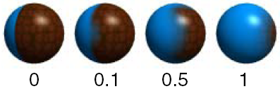

Blend
Solid テクスチャがマップされたシェーダのマップされていないパラメータの値にテクスチャを徐々にブレンドします。ブレンド領域は、Texture Placement オブジェクトの境界で定義されます。たとえば、Leather テクスチャが、サーフェスに Bump マップ処理を行った場合、Blend を 0 より大きくすると、バンプは Texture Placement オブジェクトの境界に近づくにつれて徐々に減少します。Blend を 0 に設定すると、Texture Placement オブジェクトで定義された境界でテクスチャが突然終了します。スライダの範囲は 0 (ブレンドなし)から 1 (非常にゆるやかなブレンド)です。既定の設定は 0 です。
ヒント:
Blend の動作は、Wrap を OFF にした場合に最適です。Wrap を ON にすれば、Texture Placement オブジェクト境界にマップされているシェーダのマップされていないパラメータの値にブレンドされ、テクスチャが繰り返されているものとして、無限に繰り返されます。

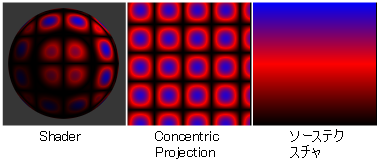

CONCENTRICテクスチャからランダムに縦方向に切り出したスライスを、ボクセル(Voxel)の中心からその外側エッジに向けて投影する。ボクセルは空間領域のエレメント(立方体)である。一定の大きさの 3 次元空間には、複数のボクセルが含まれる。各々のボクセルの大きさは、Texture Placement オブジェクトのサイズに基づく。CONCENTRIC Projection テクスチャをマップしたサーフェスは、中心からエッジにかけてカラーが変化する立方体の 3D 配列から切り出したような外観になる。たとえば、ソーステクスチャ(Source Texture)としてランプを使用した場合、Texture Placement オブジェクトを極めて小さなサイズにスケーリングしてみてください。
