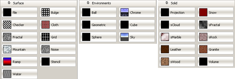

Texture Procedures ウィンドウの Surface セクション、Environments セクション、Solid セクションには、環境、シェーダ、テクスチャ、ライトのパラメータにマッピングできる、すべてのテクスチャの一覧が表示されます。
Texturable Values
Texture Procedures ウィンドウの Texturable Values セクションには、テクスチャのマッピング先である各パラメータ(Multi-lister でアクティブな Environment、シェーダ、ライト、テクスチャのパラメータ)のボタンがあります。押した状態になっているボタンには、テクスチャがマッピングされています。

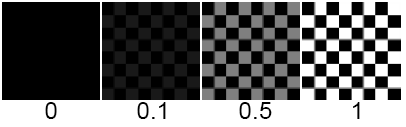

Amult
テクスチャをマップしたパラメータに適用するスケーリング係数です。つまり、テクスチャのすべての値には、Amult 値が掛け合わせられます。スライダの範囲は 0~1 です。既定値は 1 (エフェクトなし)です。
Aoffset
テクスチャがマップされているパラメータに適用するオフセット係数です。テクスチャのすべての値には、Aoffset の値が追加されています。たとえば Amult の値を -1 に、Aoffset の値を 1 に設定すれば、テクスチャは反転になります。スライダの範囲は 0~1 です。既定値は 0 (エフェクトなし)です。

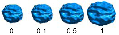

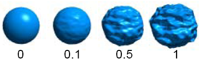

Bump マップや Displacement マップとしてテクスチャを使用しているときは、Blurmult 値を(たとえば 0.1 まで)小さくします。Blurmult 値を大きくすると、カメラからサーフェスを遠ざけた際、バンプやディスプレイスメントが滑らかに見えます。
スライダの範囲は 0 (鮮明なテクスチャ、ぼかしなし)から 1 (適切なアンチエイリアシング)です。既定値は 1 です。

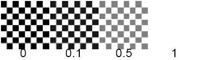

Bluroffset
テクスチャ空間でテクスチャのぼかしを制御するオフセット係数。ぼかし量は、カメラとオブジェクトの間の距離に関係なく一定です。スライダの範囲は 0 (ぼかしなし)から 1 (完全なぼかし)です。既定値は 0 です。

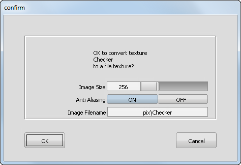

プロシージャ Surface テクスチャをイメージフ ァイル テクスチャに変換します。プロシージャ テクスチャのレンダリングには、イメージ ファイル テクスチャより長い時間がかかるので、Convert to Pix を使用してレンダリング時間を短縮できます。これを使用して、複数のオーバーレイを含むテクスチャを 1 つのイメージ ファイル テクスチャにすることもできます。
Convert to Pix ボタンをクリックすれば、以下のダイアログ ボックスが表示されます。
Image Size 値(イメージ ファイルのサイズ)と Image Filename (イメージ ファイルの名前)を編集し、Anti Aliasing を ON か OFF に切り替えることができます。
Convert to Pix パラメータは、Surface テクスチャにのみ有効です。
