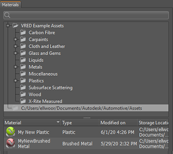

Automotive Asset Library の一般的なマテリアルを編集するには
  1. Materials タブで、アセットが保存されているフォルダを選択します。
  2. Materials タブから Material Editor セクションの Materials リストにマテリアルをドラッグします。
  3. リスト内でマテリアルを選択し、マテリアル アイコンで Modify をクリックします。
  4. マテリアルの設定を更新し、Save をクリックします。
    マテリアルの設定と Asset Manager の詳細については、VRED のヘルプを参照してください。

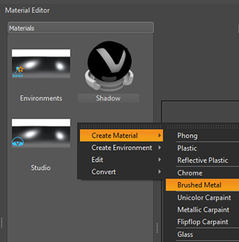

Automotive Asset Library に新しいマテリアルを作成する
一般的な VRED マテリアルに基づいて新しいマテリアルを作成し、Automotive Assets User Library に保存することができます。この場所にあるマテリアルを Alias で使用できます。
  1. Material Editor 内を右クリックし、コンテキスト メニューで Create Material を選択します。
  2. カスタム マテリアルの開始点として、マテリアル リストから一般的なマテリアルを選択します。

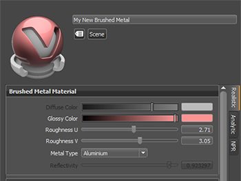

  3. アトリビュート ペインの設定を調整して、マテリアルをカスタマイズします。
    最も注目する必要があるマテリアル アトリビュートの説明については、『VRED ユーザ ガイド』の「マテリアル エディタについて 」セクションの「アトリビュート ペイン」を参照してください。
