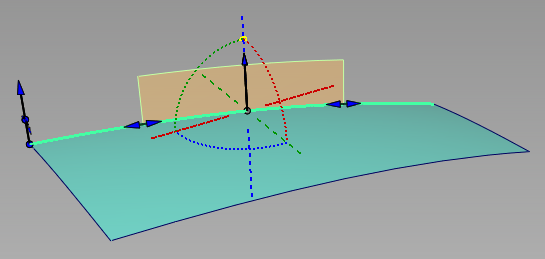

オリジナル サーフェスの法線に対して一定の角度でサーフェス カーブのグループを引くか、プル ベクトルに対して一定の角度で任意の数のカーブを引くことで、1 つまたは複数の線織面を作成します。カーブは、連続または不連続にすることができます。
Multi-Surface Draft ツールでは、サーフェス エッジ、サーフェス上のカーブ、アイソパラメトリック カーブ、(Draft モードでは)自由カーブも使用して、元のサーフェス(またはカーブ)に対して一定の角度で延長する線織面(またはサーフェス グループ)を作成します。

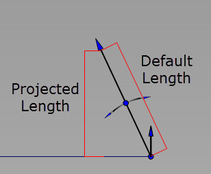

Length Mode
フランジの Length が表す距離を定義します。
Default – フランジの長さはフランジ エッジの長さです。
Projected – フランジの長さはサーフェスに投影された距離です。

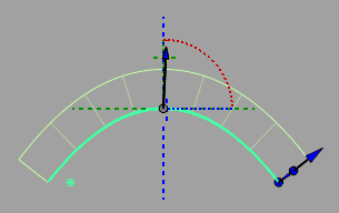

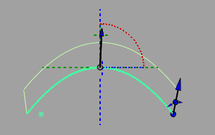

クラウンを使用してドラフト サーフェスの中点(上部)を上下させるには、このオプションをオンにします。Proportional Crown または Absolute Crown のどちらを追加するかを選択します。また、キャンバス内マニピュレータを使用して、クラウン モードを切り替えることもできます。Crown ラベルの下をクリックして、Proportional Crown、Absolute Crown、または Off のいずれかを選択します。
Proportional Crown
このオプションを選択すると、元のカーブとドラフト サーフェスの上部との距離に比例した高さのクラウンを作成できます。
Absolute Crown
このオプションを選択すると、断面の幅やカーブ間の距離に関係なく、断面全体で一定の高さを持つクラウンを作成できます。

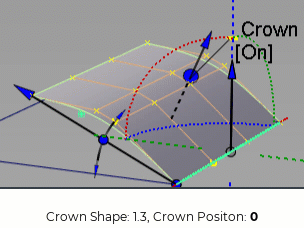

Crown Shape
サーフェスの次数を 2 から 3 に増やして、中心の CV 行数を 2 にします。Shape の値を 1 より小さくするとこれらの CV はサーフェスのエッジに向かって移動し、正の値にすると中心に向かって移動します。
Flip Crown
クラウンの方向を反転します。モデル上でクラウンの方向を直接反転するには、クラウン マニピュレータの矢印をクリックします。
Crown Position
このオプションは、ドラフト サーフェスの中央からいずれかの端までのクラウン シェイプの U 方向をコントロールします。0 に設定すると、クラウン シェイプはサーフェスの中央に配置されます。この値を増減すると、クラウン シェイプはドラフト サーフェスの一方の端に向かって移動します。Crown Position を有効にするには、Crown Shape を 0 より大きい値に設定しておく必要があります。

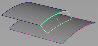

このオプションをチェックすると、Start および End スライダが Control ウィンドウに表示されて、矢印マニピュレータがドラフト サーフェスに表示されます。これらの矢印をドラッグして、入力カーブでのドラフト サーフェスの範囲を変更します。
このオプションがオフになっている場合、ドラフト サーフェスは入力カーブの終端まで延長されます。
Start/End
ドラフト サーフェスの範囲を変更するには、これらのスライダを使用します。Start 値と End 値をそれぞれ 0.0 と 1.0 に設定し、オリジナルの範囲を定義します。
ドラフト サーフェスの範囲(オレンジ)が 0.25 (Start)から 0.75 (End)にかけて広がっています。
