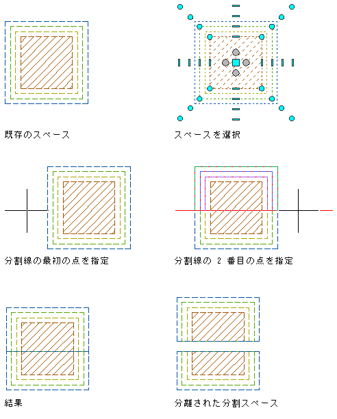

分割線を使用して押し出し 3D スペースを小さいスペースに分割するには、次の操作を実行します。 スペースは分割線で分割されます。
注: この手順は、自動調整されないスペースに対してのみ有効です。
プロパティ データ、計算演算子、境界のオフセット タイプなどのすべてのプロパティは、分割の結果得られる両方のスペースに適用されます。
重要: 手動境界オフセットが設定されたスペースを分割する場合は、すべての境界がアクティブ化されていることを確認してください。 アクティブ化されていない境界は分割されません。
  1. 分割するスペースを選択して右クリックし、[AEC 修正ツール] [分割] をクリックします。
  2. 分割線の始点を選択します。
  3. 分割面の終点を指定します。
    分割線によるネット境界、使用可能な境界、グロス境界の分割結果は、境界オフセット タイプによって変わります。
