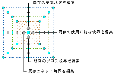

    アクティブ化された境界グリップ

  4. 適切な境界のトリガー グリップを使用して、グリップ セットをアクティブ化および非アクティブ化します。
    また、スペースを右クリックし、コンテキスト メニューから[境界を編集]を選択し、サブメニューから境界を選択してアクティブ化または非アクティブ化することもできます。
