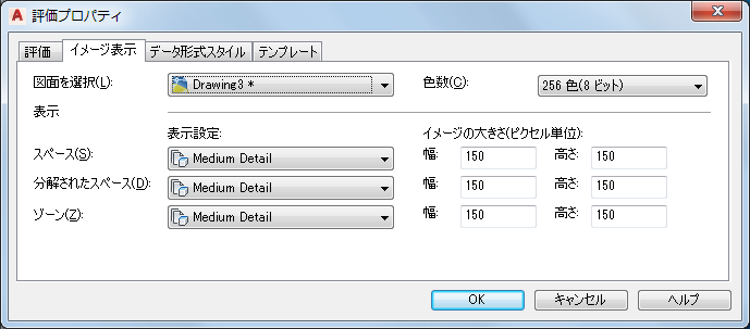

  3. [イメージ表示]タブをクリックします。
    スペース評価ドキュメントでのイメージの表示
  4. イメージ プロパティを設定する図面を選択します。
    注: 開いている複数の図面を評価に組み込む場合は、開いている図面それぞれに対してイメージ プロパティを設定する必要があります。
  5. 評価ファイルのイメージで希望の色数を選択します。 解像度を高くするとイメージの質は向上しますが、ファイル サイズも大きくなることに注意してください。
  6. ぞれぞれのオブジェクト カテゴリ([スペース]、[分解されたスペース]、[ゾーン])に対して、目的の表示設定を選択し、希望するイメージ サイズの幅と高さを指定します。

  7. [OK]をクリックします。
