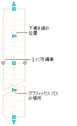

グリップ 説明
(長さ) 直線階段の水平距離の長さを変更します。
(高さ) 直線階段の水平距離の高さを変更します。
(一続き階段テーパ) 直線階段の水平距離の一続き階段テーパを変更します。
(エッジ) エッジを追加することで、直線階段の水平距離の一続き階段の幅を変更します。
(エッジ) エッジを移動することで、直線階段の水平距離の一続き階段の幅を変更します。
(下書き線の位置) 直線階段の水平距離の下書き線の位置を変更します。
(グラフィックス パスの場所) 直線階段の水平距離のグラフィックス パスの場所を変更します。

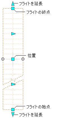

  1. 直進階段を選択します。
  2. 変更する寸法のグリップを選択します。
    直線一続き階段の始点と終点、場所および階段グリップの延長
  3. 目的の寸法が表示されるまでグリップを移動して 1 回クリックするか、寸法の値を入力します。

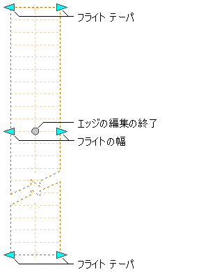

  4. [エッジの編集]グリップをクリックして、エッジ編集モードにアクセスします(一続き階段の幅と一続き階段テーパ)。
    注: または [階段]タブ [修正]パネル [エッジをカスタマイズ]ドロップダウン [編集]をクリックします。
    直線階段一続き階段テーパ、一続き階段の幅、およびエッジの編集の終了グリップ
  5. 階段のエッジの編集が完了したら、[エッジの編集の終了]グリップをクリックして既定の階段編集モードに戻ります。

階段の位置を変更する
  1. 直進階段を選択します。
  2. 適切なグリップを選択して、階段の位置、始点、構築線、グラフィックス パス、または終点を変更します。
    直線一続き階段の始点と終点、階段の延長および場所グリップ
    直線階段建築ライン ロケーション、グラフィック パス ロケーション、およびエッジの編集グリップ
  3. 目的の場所に階段を移動して 1 回クリックするか、値を入力して[Enter]を押します。

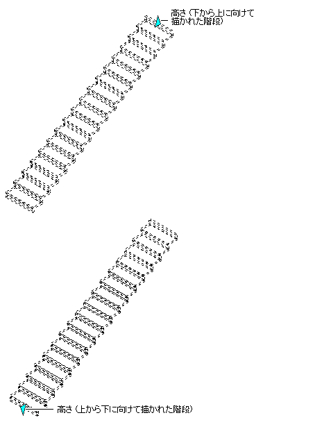

直進階段の高さを変更する
  1. 直進階段を選択します。
  2. 高さグリップを移動して、階段の高さを変更します。
    注: このグリップは、階段の 3D ビューにのみ表示されます。高さは、プラン ビューでは編集できません。
    直進階段の高さグリップ
  3. 右クリックして[すべて選択解除]をクリックします。グリップがオフに切り替わります。
