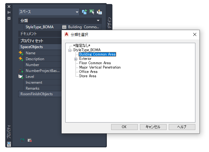

面積計算標準に従ってスペースを分類するには
境界が面積計算標準で計算されるスペースを生成した場合、境界の計算に必要な情報を標準に設定するには、選択した標準に従ってスペースを分類する必要があります。たとえば BOMA 標準では、境界オフセットを決定するためにスペース タイプが関連するので、スペース タイプに従ってスペースを分類する必要があります。
  1. 境界計算が面積計算標準で定義されるスペースを選択します。
  2. プロパティ パレットで、[拡張データ]タブをクリックします。
  3. [分類]で、その図面に対して定義されている面積計算標準に属する分類定義が表示されます。
    たとえば、図面に対して BOMA 面積計算標準を選択した場合は、BOMA 分類定義が表示されます。
  4. 必要な分類タイプの設定をクリックし、[分類を選択]ワークシートで分類を選択します。
  5. [OK]をクリックします。
