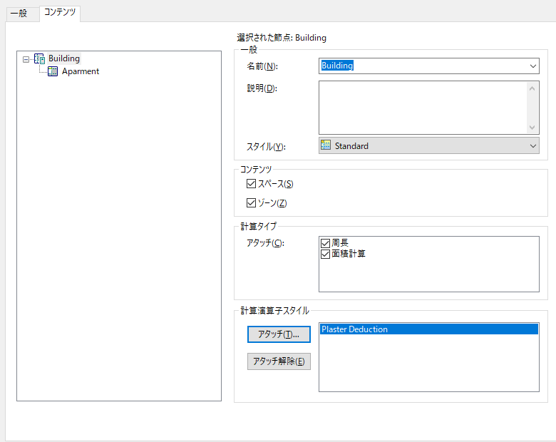

    [コンテンツ]タブの左ペインに、ゾーン テンプレートの構造が、すべてのゾーンおよびサブゾーンと共にツリー構造で表示されます。 新しいゾーン テンプレートを作成する場合は、最上位レベルのゾーン ノードだけが表示されます。 他のすべてのサブゾーンは、これから挿入します。
  5. 必要なサブゾーンをゾーン テンプレートに追加します。

  6. ゾーンを選択します。
  7. ゾーンの説明を入力します。
  8. ゾーンのスタイルを選択します。
    ヒント: 排他的にゾーンを必要とするスタイルを選択すると、同じスタイルのサブゾーンだけを追加できるようになります。 スタイルが異なるサブゾーンをアタッチしようとすると、エラー メッセージが表示されます。
  9. ゾーンにアタッチできるオブジェクトの種類(スペース、ゾーン、またはその両方)を指定します。
  10. 平面図の評価中にゾーンに対して実行する計算の種類を選択します。
    たとえば、カーペット ゾーン ノードで必要なカーペットの量を計算するようにしたり、幅木ゾーン ノードで必要な幅木の量を計算するようにすることができます。 カーペット ゾーン ノードでは、[面積を計算]で[はい]を選択します。 幅木ゾーン ノードでは、[周長を計算]で[はい]を選択します。
    両方の値を評価に表示する必要があるときは、両方の計算タイプを選択します。
  11. ゾーンに適用する計算演算子を 1 つまたは複数選択します。
    たとえば、バルコニー ゾーン ノードがある場合、このゾーン内で計算されたすべてのスペース値を 50 % 減らす計算演算子をアタッチすることができます。

  12. [アタッチ]をクリックします。
  13. [スペース計算演算子スタイルを選択]ワークシートで、ゾーン ノードにアタッチする計算演算子を選択して、[OK]をクリックします。
  14. 計算演算子をアタッチ解除するには、その計算演算子を選択して、[アタッチ解除]をクリックします。
  15. [OK]をクリックします。
