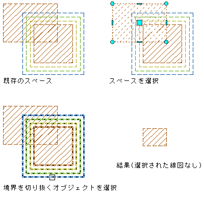

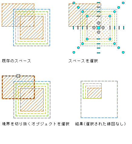

すべての境界をアクティブ化したスペースを交差
最初のスペースの手動スペース境界がアクティブ化されていないと(グリップを表示)、交差操作で使用されません。 これにより、最初のスペース上の既存の境界がそのまま残り、2 番目のスペース上の対応する境界が削除されます。 その結果、スペース境界が不規則になることがあります。 これを避けるため、最初のスペース上の関係する境界を必ずすべてアクティブ化してください。
基本境界だけをアクティブ化したスペースを交差
最初に選択したスペースの境界の表示プロパティは、交差の結果得られる境界に適用されます。 たとえば、スペース 1 のネット境界が赤で、線の太さが 0.18 mm の場合、交差の結果得られるスペースのネット境界も赤で、線の太さは 0.18 mm になります。

  1. 2 つの重なり合うスペースを作成します。
  2. 大きい方のスペースを選択して右クリックし、[AEC 修正ツール] [切り抜き]を選択します。
  3. オーバーラップしている 2 番目のスペースを選択します。
  4. 元のスペースを削除するには y と入力し、図面にスペースを残すには n と入力します。
