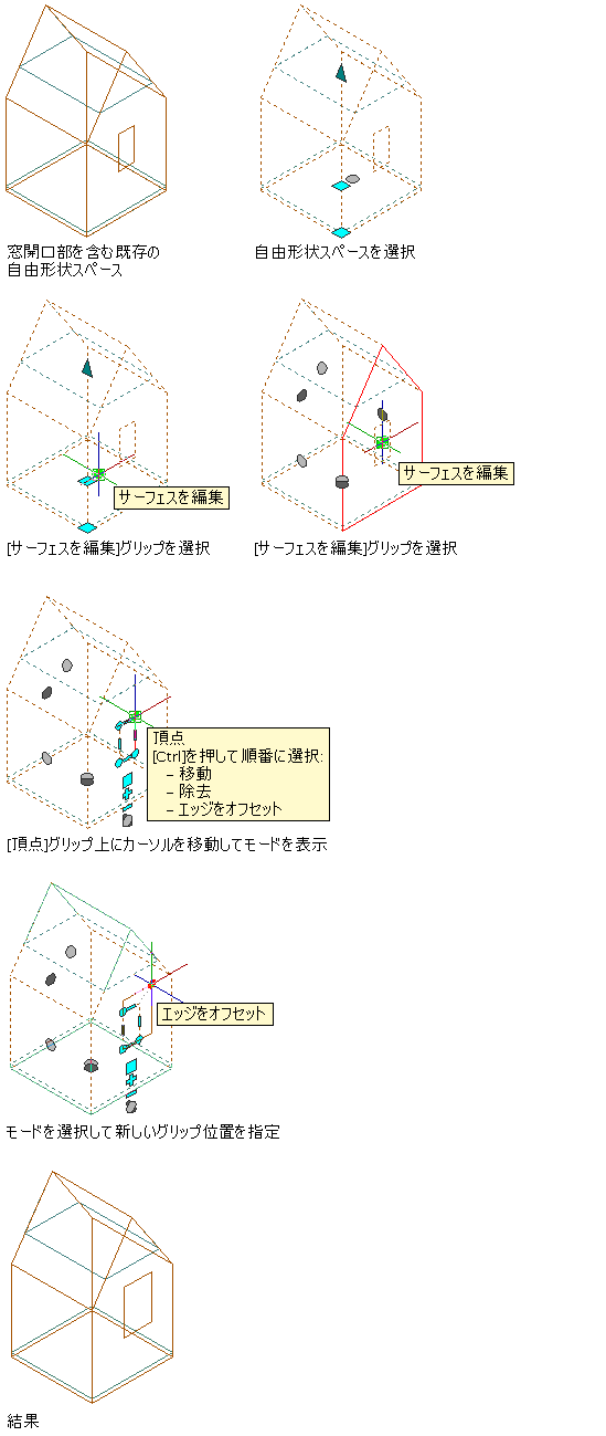

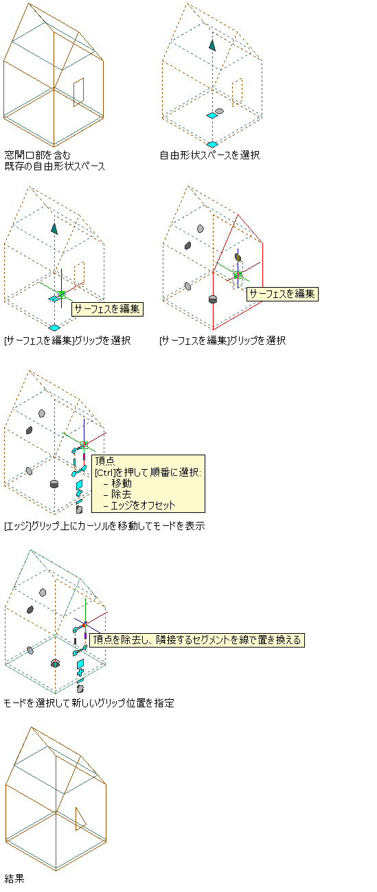

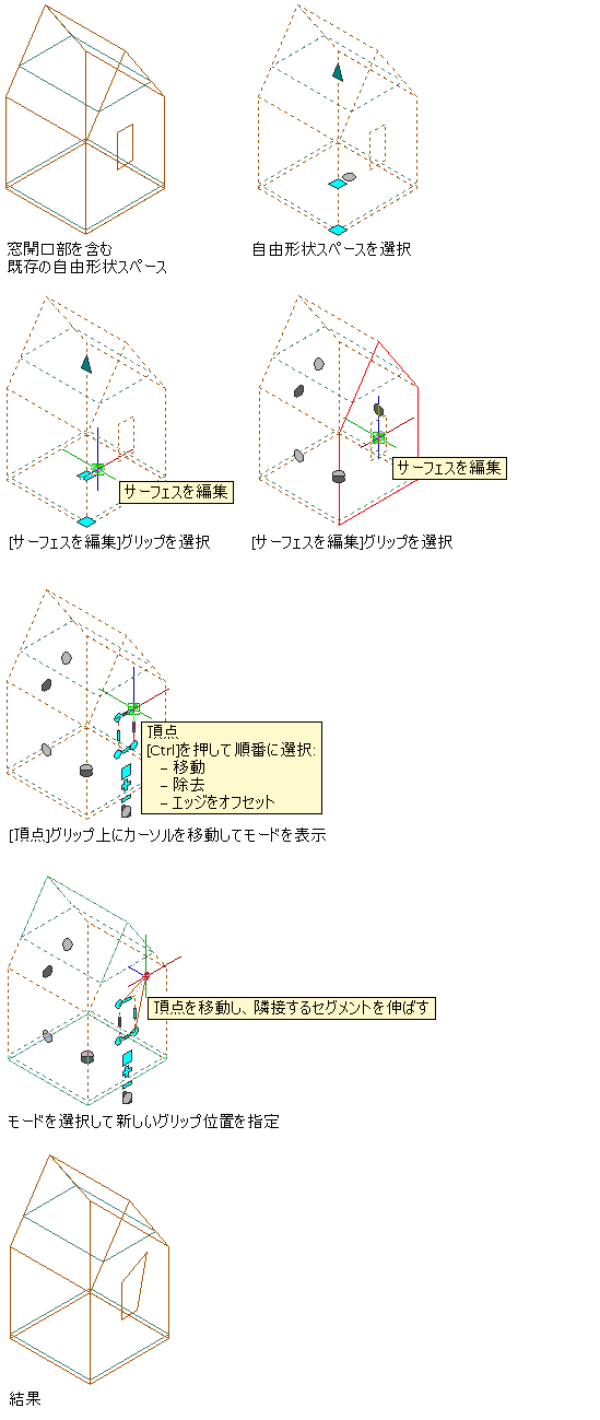

頂点グリップには、次の 3 つの編集モードがあります。
自由形状スペース サーフェス上の窓開口部の頂点を移動する
自由形状スペース サーフェス上の窓開口部の頂点を除去する
自由形状スペース サーフェス上の窓開口部のエッジをオフセットする
| 次の操作を行いたい場合 | 次のように操作します |
| 頂点を移動するには | 頂点を希望の場所に移動してクリックするか、値を入力して[Enter]を押します。 |
| 頂点を除去するには | [Ctrl]を押して[頂点を除去]編集モードに切り替えて、クリックして、除去を確認します。 |
| 頂点と隣接するエッジを移動するには | [Ctrl]を 2 回押して、[エッジをオフセット]編集モードに切り替えます。頂点を希望の場所に移動してクリックするか、値を入力して[Enter]を押します。 |
