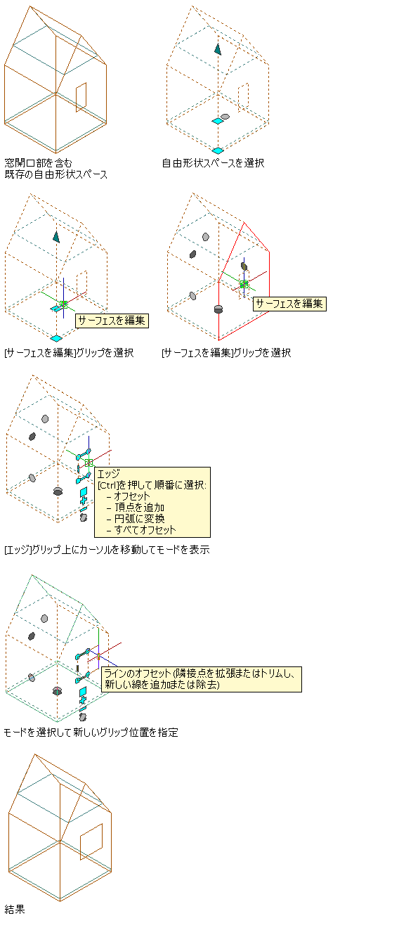

    自由形状スペース サーフェス上の窓開口部のエッジをオフセットする

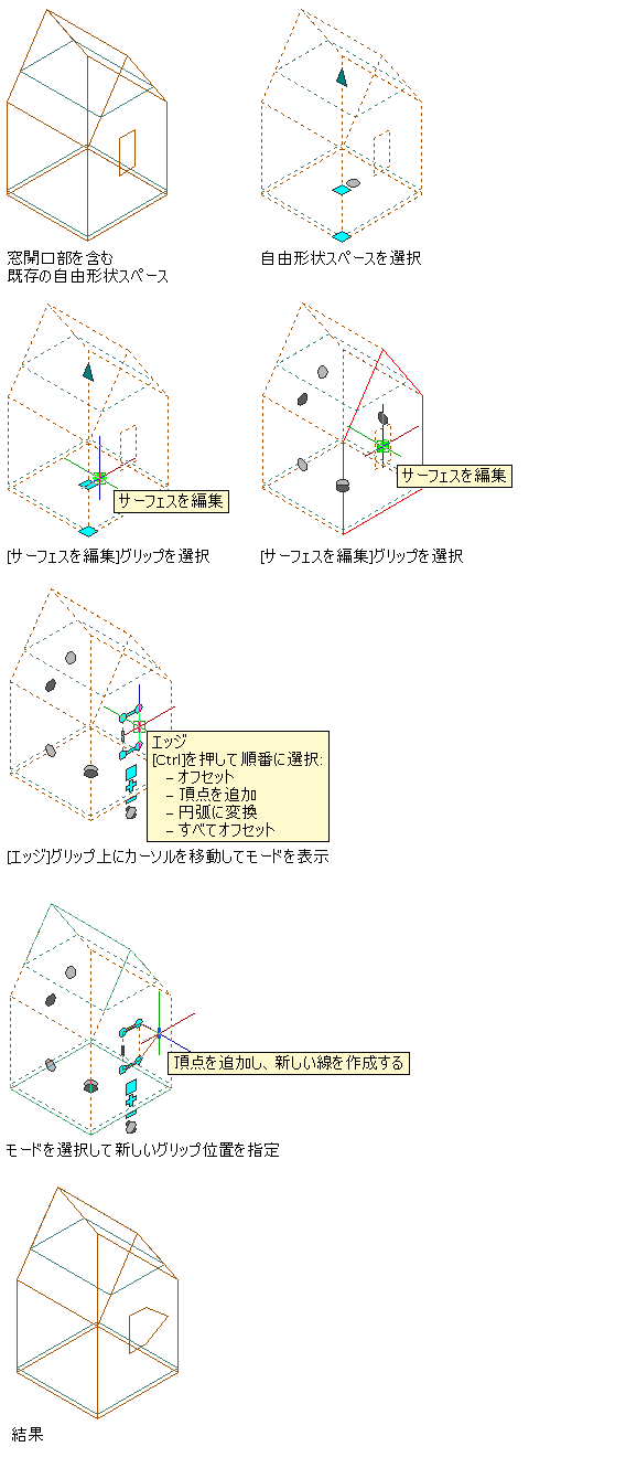

    自由形状スペース サーフェス上の窓開口部のエッジに頂点を追加する

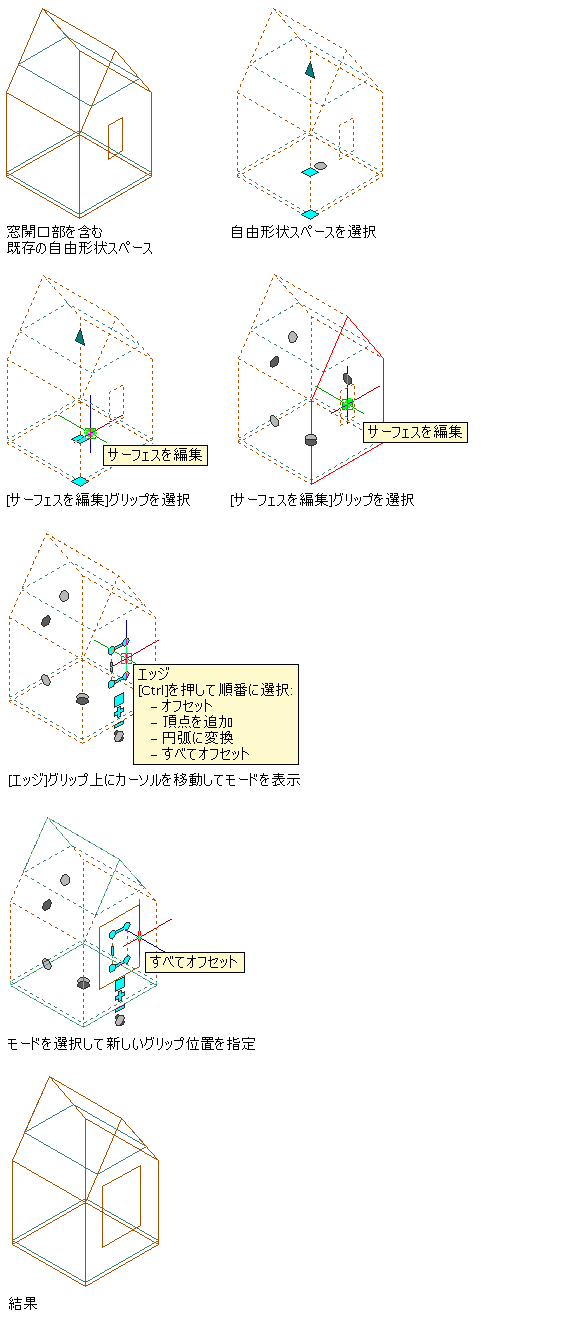

    自由形状スペース サーフェス上の窓開口部のすべてのエッジをオフセットする
  4. 新しいエッジの位置を指定します。
    次の操作を行いたい場合 次のように操作します
    エッジのオフセット エッジを希望の場所に移動してクリックするか、値を入力して[Enter]を押します。
    頂点の追加とエッジの作成 [頂点を追加]編集モードに切り替えるには、[Ctrl]キーを押します。エッジを希望の場所に移動してクリックするか、値を入力して[Enter]を押します。

    すべてのエッジを同じ距離でオフセットする [Ctrl]を 3 回押して、[すべてをオフセット]編集モードに切り替えます。 選択したエッジの移動により、すべてのエッジを希望の場所に移動してからクリックするか、値を入力して[Enter]を押します。
