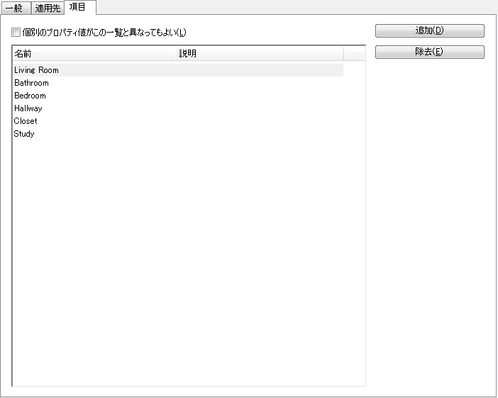

一覧定義を使用するには
一覧定義は、スペースとゾーンの名前付きの一覧です。一覧定義をスペース スタイルまたはゾーン スタイルにアタッチすると、そのスタイルを使用して挿入されたすべてのスペースまたはゾーンはこの一覧の名前を使用します。 建物の標準に従ってスペースの名前の一貫性を確保するなど、一覧定義はさまざまな目的で作成されます。
  1. スタイル マネージャで一覧定義を作成します。
  2. スペースまたはゾーン スタイルに一覧定義をアタッチします。
  3. スペースまたはゾーンを図面に追加し、一覧から名前を選択します。
