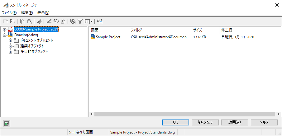

スタイル マネージャでのスタイルのソート方法を変更するには、次の手順を実行します。既定では、開かれている図面とテンプレートの名前が左側のペインのツリー ビューに表示されます。ツリー ビューで図面を展開すると、図面内の各スタイルは、建築オブジェクト、ドキュメント オブジェクト、汎用オブジェクトの 3 つのカテゴリに分類されます。カテゴリを展開すると、各スタイルがスタイル タイプ別にアルファベット順で一覧表示されます。
図面別にソートされたスタイル

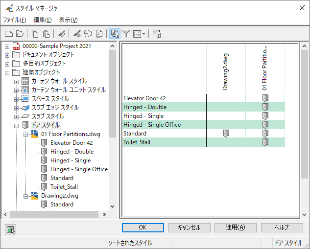

スタイルでソートすると、各図面で使用できる特定のスタイル タイプのスタイル(ドア スタイルなど)を簡単に確認することができます。スタイルはカテゴリ別、スタイル タイプ別、図面別の順に分類されます。
スタイル タイプ別にソートされたスタイル
スタイル マネージャ下部のステータス バーには、スタイルのソート方法が図面別かスタイル タイプ別かが示されます。
スタイル マネージャでのスタイルのソート方法を切り替えるには
  1. [管理]タブ [スタイルと表示]パネル [スタイル マネージャ]をクリックします.
    既定では、スタイルは図面別にソートされます。
  2. スタイル タイプ別にスタイルをソートするには、スタイル マネージャのツールバーで をクリックします。
    または、スタイル マネージャのメニュー バーで、[ビュー]メニュー [エクスプローラ] [スタイル別]をクリックします。
  3. 図面で使用できるスタイルを表示する場合は、カテゴリ、スタイル タイプ、図面の順に展開します。
  4. ソート順を図面別に戻すには、もう一度 をクリックします。
