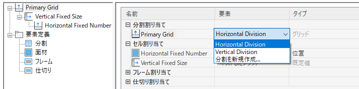

  5. 左ペインで、分割を割り当てるグリッドを選択します。
    選択したグリッドの名前が、表の[分割割り当て]行の下に表示されます。
    ヒント: グリッドの名前を変更するには、そのグリッドを選択し、[名前変更]をクリックして、新しい名前を入力します。
  6. そのグリッドの[要素]列をクリックし、一覧から分割定義を選択します。
