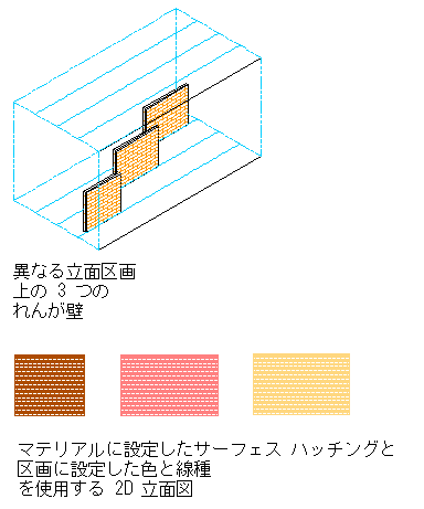

2D 立面図スタイル内の区画とマテリアル
スタイルに区画を作成するときには、通常、その区画のオブジェクトと他の区画のオブジェクトを明確に区別できるようにします。オブジェクトにマテリアルを割り当てた後に、ハッチング パターンはマテリアルのものを使用し、色と線種は区画の表示プロパティのものを使用するように、2D 立面図のスタイルを設定することができます。
サーフェス ハッチングを割り当てた立面区画
