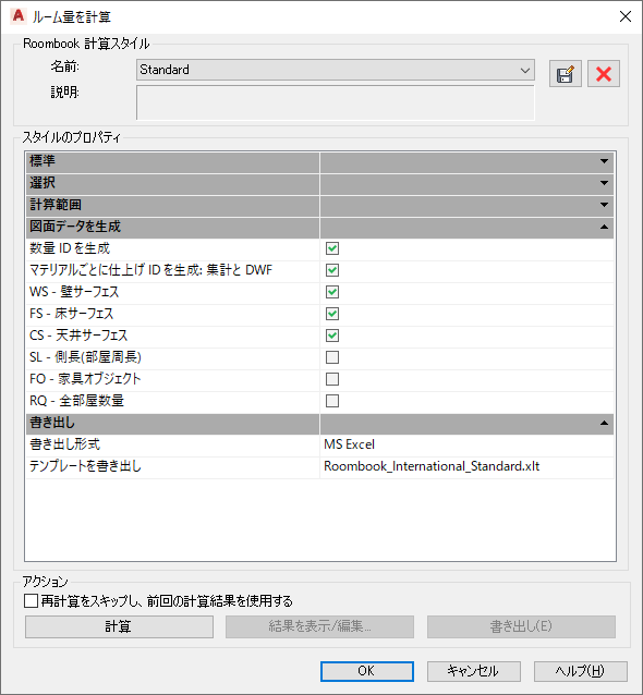

図面データを生成するには
注:
このトピックは Roombook ユーザのみが対象です。
図面データの生成と、図面上での数量 ID と仕上げ ID の表示体裁をコントロールすることができます。
[Vision ツール]タブ
[Roombook]パネル
[ルーム量を計算]
をクリックします。

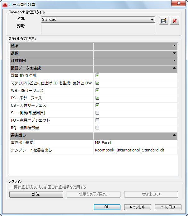

[ルーム量を計算]ダイアログ ボックスで、次のオプションを選択します。
数量 ID を生成
マテリアルごとに仕上げ ID を生成
[計算]をクリックして ID を生成します。
