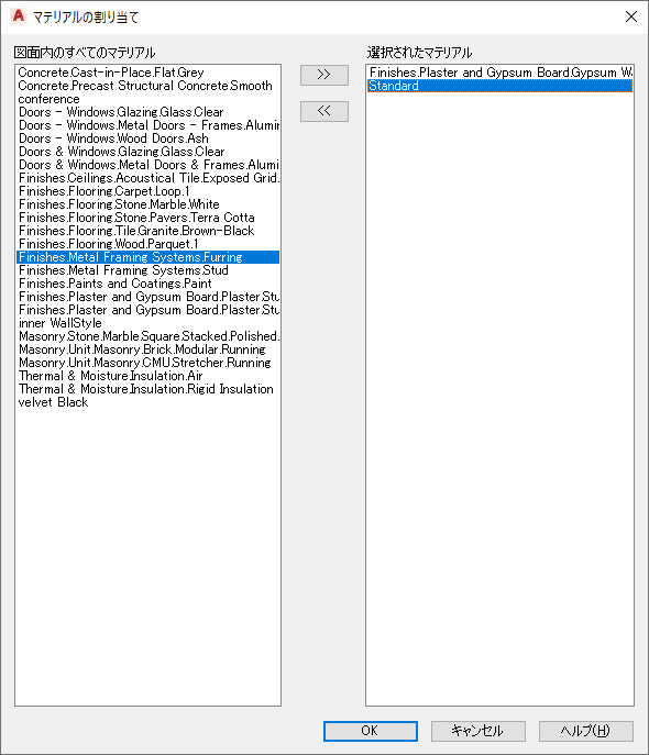

  2. [Roombook サーフェス マテリアルのスタイル]ダイアログ ボックスで、参照ボタンをクリックします。
  3. [マテリアルの割り当て]ダイアログ ボックスで、サーフェスにマテリアルを適用します。
[図面内のすべてのマテリアル]
図面で使用できるすべての定義済み AutoCAD マテリアルがリストされます。
[選択されたマテリアル]
選択したルーム量に割り当てられるマテリアルです。
[割り当て]
マテリアルを一方から他方に転送します。
