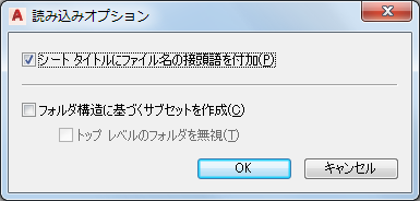

1 つまたは複数の図面からのレイアウトを格納するシート セット テンプレートを作成するには、次の操作を実行します。また、シートのタイトルにファイル名の接頭表記を付加し、フォルダ構造を基にサブセットを作成するためのオプションも選択できます。シート セットが配置されたプロジェクトで[プロジェクト プロパティ]ダイアログ ボックスの最上位レベル カテゴリをリダイレクトする場合、ここで適用した設定が変更されます。

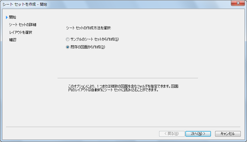

[オプション]をクリックします。 [シート セットを作成]ウィザードが表示されます。新しいシート セット テンプレートは、このウィザードを使用して作成すると便利です。
シート セット ウィザードが表示されます。新しいシート セット テンプレートは、このウィザードを使用して作成すると便利です。

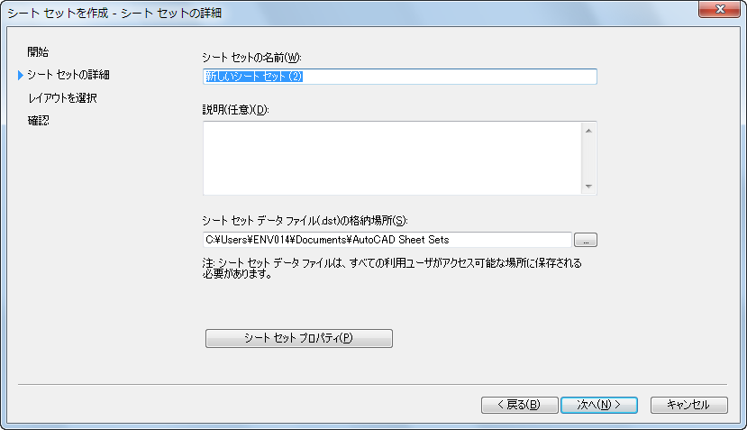

[シート セット プロパティ]ダイアログ ボックスが表示されます。
AutoCAD Architecture 2022 toolset プロジェクト用のシート セット テンプレートを使用する場合、次のフィールドを指定する必要はありません。
| フィールド | 理由 |
| シート セット データ ファイル | DST ファイルは、常に、プロジェクトのルート フォルダに格納されます。 |
| モデル ビュー | モデル ビューの図面位置は、AutoCAD Architecture 2022 toolset シート セットではトラッキングされません。これは自動的にプロジェクト ビューから決定されます。AutoCAD シート セットでは、シート セットにより使用される図面が含まれているフォルダのパスと名前がこのフィールドに表示されます。 |
| ビュー用のラベル ブロック | ビュー テンプレートに格納されます。 |
| 吹き出しブロック | ツール パレットにあります。 |
| プロジェクト コントロール下の名前、番号、フェーズ、マイルストーン | AutoCAD Architecture 2022 toolset プロジェクトを使用している場合、プロジェクトの情報は、プロジェクト シート セットではなく、プロジェクト ファイル(APJ)と関連付けます。 注: [シート セット プロパティ]ダイアログ ボックスの[プロジェクト コントロール]で、プロジェクトを作成したときに入力したプロジェクト名とプロジェクト番号とは異なるプロジェクト名とプロジェクト番号を入力した場合には、プロジェクトを編集するときにエラー メッセージが表示され、情報を統合整理することが求められます。したがって、シート セット テンプレートのプロジェクト コントロール フィールドは、必ず、空きのままにしておいてください。
| シートの保管場所 | プロジェクト内のシートは、常に、プロジェクトの[シート]フォルダか、そのサブフォルダに格納されます。 |
AutoCAD Architecture 2022 toolset プロジェクト用のシート セット テンプレートを使用している場合、[シート セット]の他の設定は適用されません。

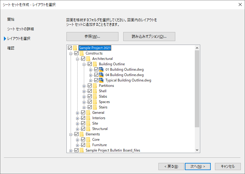

[シート セットを作成 - レイアウトを選択]ダイアログ ボックスが表示されます。
[シート セットを作成 - レイアウトを選択]ダイアログ ボックスでは、既存の図面からレイアウトを選択し、それをシート セット テンプレートにシートとして追加することができます。たとえば、これを使用して、旧式のシートをプロジェクト シートに変換できます。
