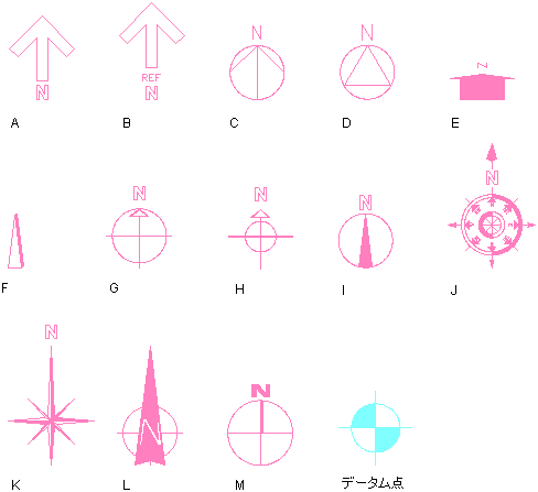

真北矢印とデータム点の注釈は、図面内で方向を定義するために使用されます。これらの注釈は、従来は DesignCenter のコンテンツ ブロックとして使用できましたが、ツール パレットおよびコンテンツ ブラウザのツールを介して使用できるようになりました。
真北矢印シンボルとデータム点シンボル
既定では、すべての真北矢印ツールとデータム点ツールが異尺度対応に設定されています。これは、これらのツールを使用して挿入した注釈が、異尺度対応の尺度設定によってコントロールされることを意味します。

| 一般/シンボル | 真北矢印またはデータム点に使用するブロックベースのシンボルを指定します。 |
| 一般/シンボル位置 | 指定された真北矢印シンボルまたはデータム点シンボルを含む図面ファイルの場所。プロパティをクリックして、ドロップダウン リストから[参照]オプションを使用して、ファイルのパスを特定して入力します。このプロパティが未指定(--)の場合、現在の図面ファイルにあるこれらのブロックのみがリストに表示されます。 AutoCAD Architecture 2022 toolset の出荷時の既定では、シンボル ブロックは %AECCONTENT_DIR%¥Styles¥Imperial¥AEC Annotation Symbols (Imperial).dwg または %AECCONTENT_DIR%¥Styles¥Metric¥AEC Annotation Symbols (Metric).dwg にあります。 |
