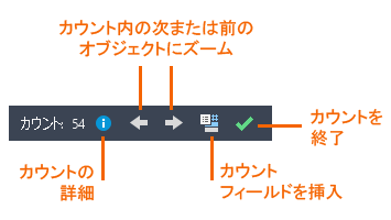

  3. 指定したオブジェクトのすべてのインスタンスがハイライト表示され、カウント結果が[カウント]ツールバーに表示されます。このツールバーには、カウント内のオブジェクトを確認および管理するためのいくつかのコマンドとオプションが用意されています。

カウントの詳細を表示する
次のいずれかの操作を行います。
  • [カウント]パレットでブロックを右クリックし、[カウントの詳細を確認]を選択します。
  • [カウント]ツールバーで、[カウントの詳細]アイコンをクリックします。
  • [カウント]パレットには、選択したオブジェクトまたはブロックのカウントの詳細と、存在する場合はエラー レポートが表示されます。

カウント フィールドを挿入する
  1. 作図領域でオブジェクトを右クリックします。
  2. [カウント]を選択します。
  3. [カウント]ツールバーで、[カウント フィールドを挿入]をクリックします。
  4. フィールドをクリックして現在の図面に配置します。
  5. フィールドには、選択したブロックの現在の個数が表示されます。
注: カウント フィールドを更新するには、REGEN[再作図]コマンドを使用します。
カウント内のオブジェクト間を移動する
カウントを終了する
