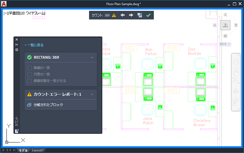

[カウント]パレットには、ブロック名とそれに対応する各ブロックの数が表示されます。アクティブなカウントを実行している場合、[カウント]パレットには、エラー レポート(存在する場合)を含むカウントの詳細が表示されます。レポートには、重なっているオブジェクト、分解されたオブジェクト、名前が変更されたオブジェクトなどのカウント エラーが一覧表示されます。
外部参照またはペーパー空間のオブジェクトは、カウントから除外されます。選択範囲や指定したビューポートの領域など、図面の一部からのオブジェクトのカウントはサポートされていません。次のオブジェクトもサポートされておらず、カウントから除外されます。
注: モデル空間に表示されているブロックのみが、[カウント]パレットに表示されます。

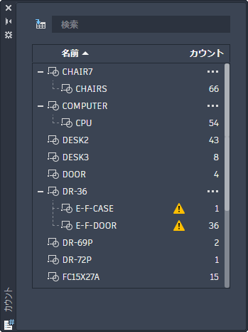

ブロック一覧
図面内で見つかった各ブロックのブロック名とその数が表示されます。ブロックの複数のコピーが図面に挿入されていて、それらのコピーのプロパティが異なる場合、画層、尺度、鏡像の状態などの一般的なブロック プロパティに基づいて、カウントをフィルタすることができます。ユーザ定義パラメータとカウントされたブロックの属性に対する追加のフィルタが表示されます。
